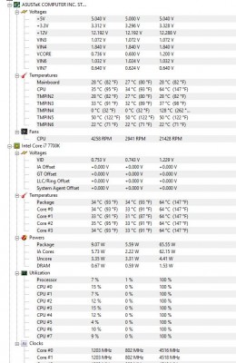

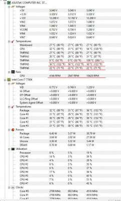

Na obrázku je podtržené to co podle mě není v pořádku, všechno je to MTB.
Pokusím se přihodit ještě screen při zátěži. Doufám že to půjde.

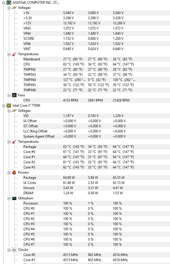

Zde přikládám screen při zátěži a po zátěži CPU avšak není dlouhodobé, co při hraní může být.
S tím že tam u MTB se teploty se nemění. Minimálně ty tři, vůbec.

Teploty jsou O.K. Napájení je podle hodnot taky v pořádku.

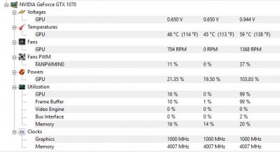

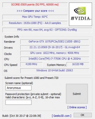

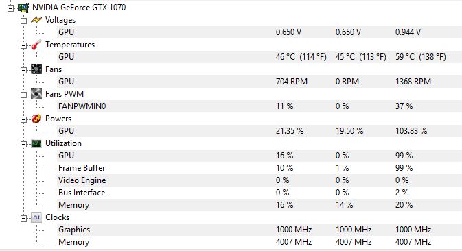

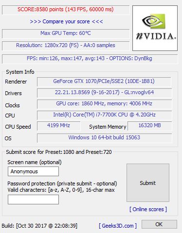

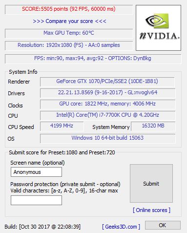

Zde přikládám screeny z FurMark.

Ta kombinace GTX 1070 a levný zdroj Zalman se mi taky moc nezamlouvá. Příčina může být,že v zátěži prostě grafice nedodá potřebné napájení a ta spadne.
Zkus grafiku vyndat a vyzkoušej PC jen s integrovanou grafikou .
Pokud to bude stabilní,tak si kup kvalitnější zdroj a vyzkoušej. Objednej ho přes e-shop. Pak ho můžeš do 14 dnů vrátit.
Pokud jsi zdroj ZALMAN kupoval ve stejné době jako CPU, bude pravděpodobně ještě v záruce.Vyreklamuj ho.
