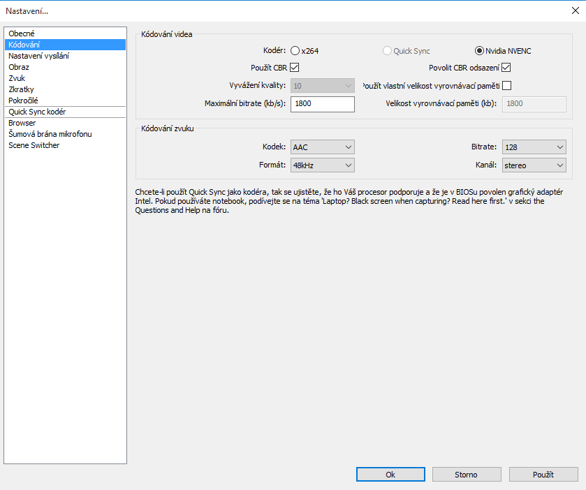

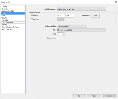

Dobrý večer,
pro zábavu u nějakého toho večerního hraní s kamarády občas sdílím na twitchi naše "umění" v podobě tak populárního streamování. Má otázka se týká ohledně nastavení kódování videa. Zjistil jsem, že pokud použiji Nvidia NVENC místo standardního a nejvíce používaného x264, hra jede plynuleji a nároky na výkon procesoru (samořjemě logicky) klesají.
Problém je ale v tom, že diváci kteří stream sledují od mého přenastavení na Nvidia NVENC mají problémy se shlédnutím, údajně se stream seká, trhá a já nevím co všechno.. Je dost možné že nastavéní NVENC vyžaduje nějké jiné hodnoty v dalším nastavení, tak se chci zeptat jestli to co mám nastaveno je v pořádku...?
Windows 10 64-bit
Procesor Intel i5
Nvidia GeForce GTX 960
RAM 8 GB
Rychlost internetu viz screenshot
Nejčastěji streamováné hry: Counter-Strike GO, Dota 2, Heroes of the Storm

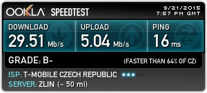

to bude tím uploadem... je dost malý

Upload by měl stačit úplně v pohodě jestli je to stabilní a nepadá to třeba na 2mbps.
Zkus si pohrát s NVENC presetem, nebo zkus streamovat přes quicksync, přečti si o tom něco jestli nevíš co to je. Využívá to k dekodování intel grafiku v procesoru, takže nebudeš streamováním zatižovat grafiku ani cpu. V podstatě využíváš část PC, která je normálně vypnutá a k ničemu není. Sám tak streamuju a super, pokles fps při streamování je jen nějakých 15%.
BTW, 1800bitrate s NVENC presetem musí vypadat docela špatně, zkus si to zvýšit alespon na 2500 pokud ti to internet utáhne.

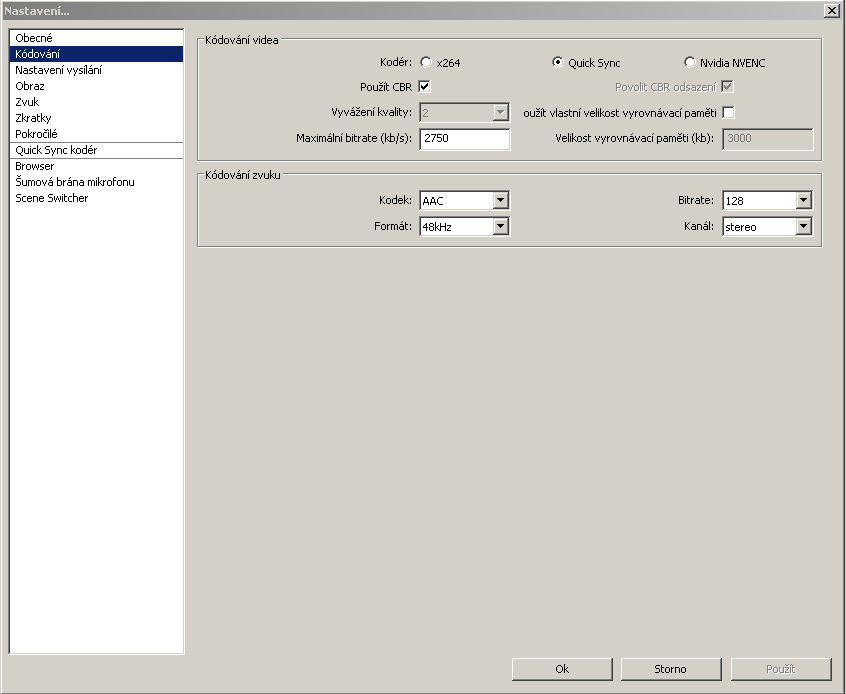

Jak to myslíš pohrát si s NVENC presetem? Co se týče quicksync, nemám s tím vůbec zkušenosti, něco jsem o tom slyšel, ale nikdy nezkoušel. Četl jsem, že se to musí povolit v BIOSu abych ji vůbec mohl zvolit, ale nejak jsem to tam nikde nenašel. Mám základní desku MSI b85-g43 a moc se v ní neorientuju.
Já vím, že 1800 bitrate je málo, ale když jsem streamoval přes x264 a měl bitrate na 2500, lidem s pomalým netem to "lagovala". Jelikož nemám partnership od twitche a lidi si nemůžou nastavit kvalitu podle jejich připojení, tak jsem to snížil na 1800.
Neukázal by jsi mi prosím tě jak to máš přes ten quicksync nastaveno ty? Rád bych to vyzkoušel..

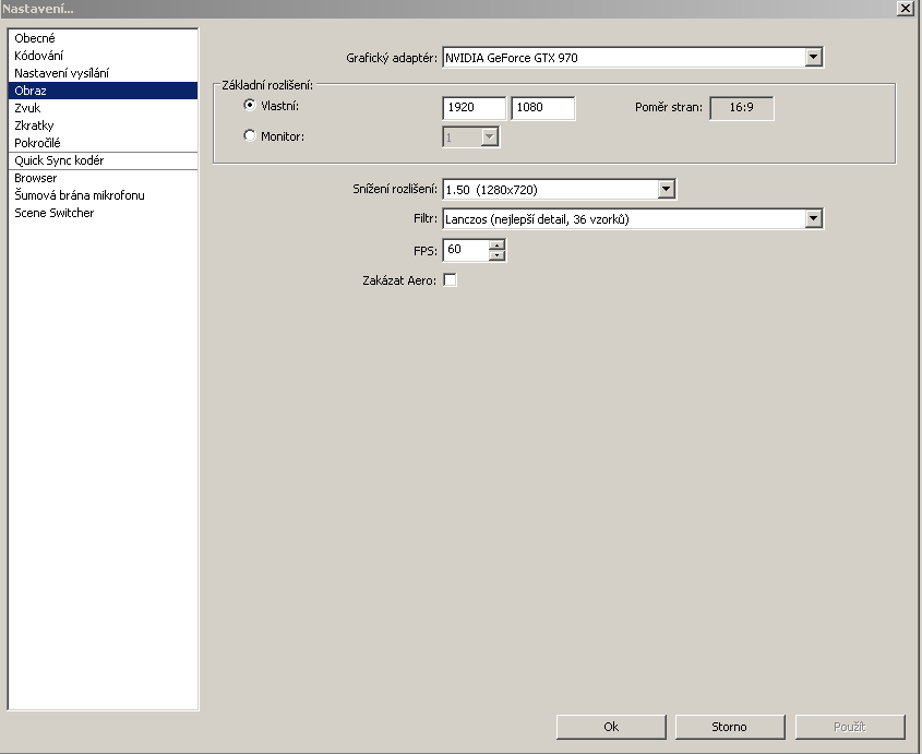

Hele lidem kterým laguje 2500 bitrate stream stačí jen vzkázat ať si pořídí lepší net, taky si někdy někdo postěžuje, ale ten poměr lidí co na to můžou a nemůžou koukat je 15:1
Tady máš moje settings s tím quicksyncem , btw https://obsproject.com/forum/resources/ ... cksync.82/ tady máš guide, kdyžtak se mě zeptej pokud bys něco nevěděl, hrál jsem si s tím fakt dlouho než jsem to zprovoznil.
Dodatečně přidáno po 1 minutě 21 vteřinách:

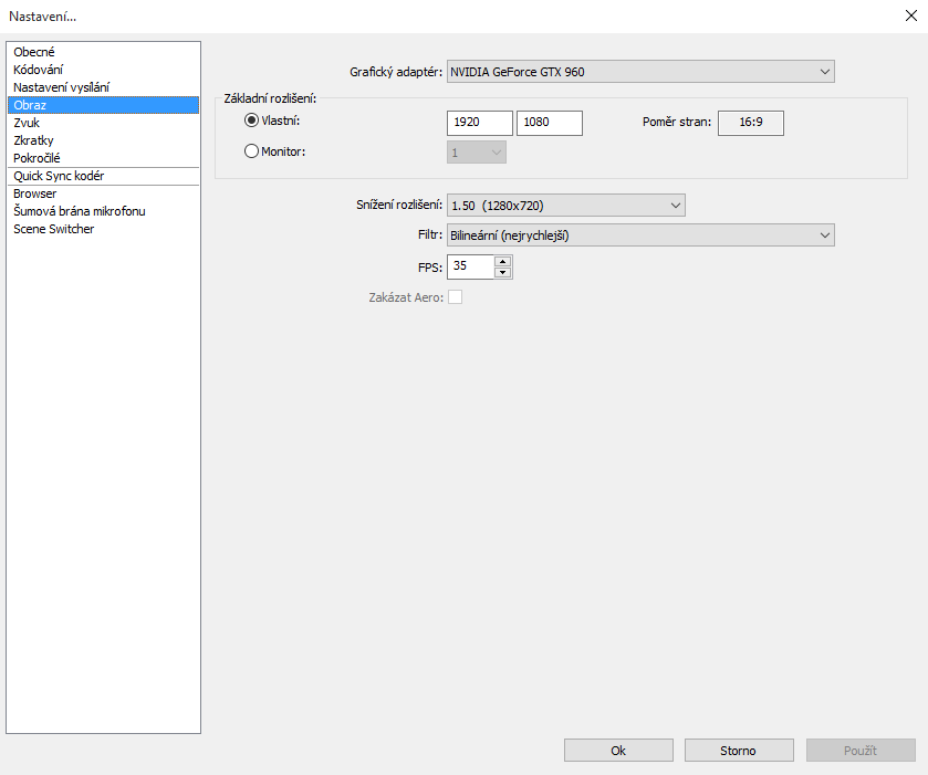

Jinak, taky si můžeš přepnout filtr na lanczos, je tam o něco ostřejší obraz a podle pár videí co jsem koukal je tam rozdíl ve výkonu ani ne 1%

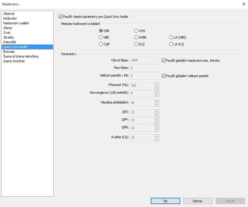

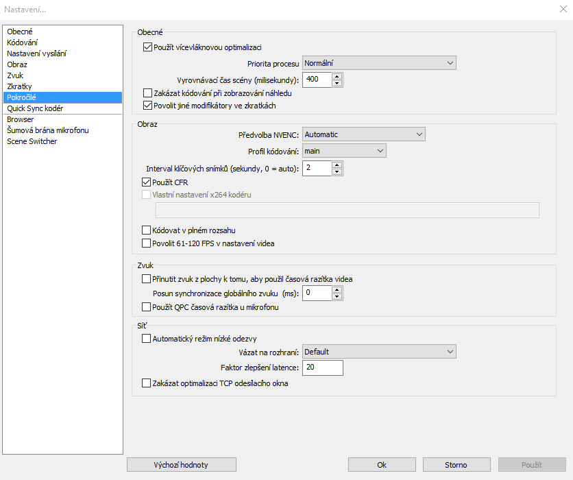

Přesně tenhle odkaz jsem našel i já a hned jsem si to podle něj v BIOSu zprovoznil...
Co tohle nastavení? Nepoužíváš?

Jinak mě ještě zajímá.. ty máš partnership? Protože jsem se dívál, že máš bitrate na 2750, přitom jsem četl, že pokud nejsi majitelem partneráku, tak maximální bitrate který ti twitch povolí je 2500 (tzn že co je nad tuto hodnotu je naprosto zbytečné)
Pošleš mi prosím tě odkaz na tvůj twitch profil? Podíval bych se ze záznamu jestli tam něco máš v jaké kvalitě ti to jede..

Nemám partnership, twitch povoluje max 3500 a nezáleží na tom, jestli jsi partner nebo ne. Je to jen o tom, jak říkáš, nastavit si to podle toho jestli dáš přednost kvalitě streamu, nebo si tam dáš o 1000 menší bitrate, jen kvůli tomu aby se na tebe koukalo o dva lidi víc. Podle mně se to nevyplatí a 2750 je takový kompromis, zatím si stěžoval asi jeden člověk když jsem měl 40 viewers.
twitch.tv/kralcsgo tady je můj twitch, ale žádný záznam tam zatím nemám, kvalita je ale rozhodně super, nemám žádný dropped frames a i ve fullscreenu je kvalita dobrá.
Jinak ty settings co jsi poslal nepoužívám, co jsem to minule googloval tak to většina nedoporučovala.
