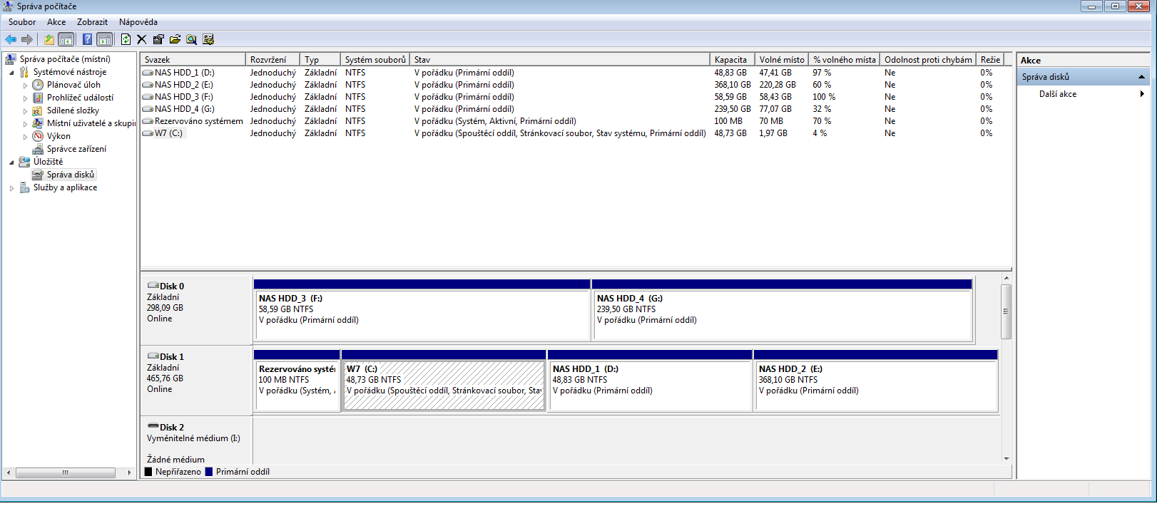

mám takový menší problém. Na počítači mám disky rozdělené do několika oddílů (je to tak už delší dobu, dělení jsem neprováděla já a člověk, který ho prováděl, už se mnou není v kontaktu). Oddíl C vyhrazený pro systém je ale asi moc malý. Počítač mi hlásí, že je přeplněný a ať s tím něco udělám, ale není co. Na oddílu je opravdu jen systém plus ovladače a taky Opera (která se mě jaksi při instalaci neptala kam) a dokumenty od jedné hry (hra je nainstalovaná na jiném oddíle, ale dokumenty se automaticky ukládají na oddíl C a nelze to změnit), ty ale zabírají jen nepatrné minimum místa.
Moje otázka tedy je, jestli se dá nějak změnit rozdělení místa na disku mezi oddíly aniž bych musela disk zformátovat. Opravdu nechci přeinstalovávat celý Windows. Nebo je nějaký jiný způsob, jak vyřešit nedostatek místa na systémovém oddílu? Všechno jsem projížděla a opravdu jsem nenašla nic, co by se dalo smazat. Program čištění disku už sám smazal všechny nepotřebné soubory (dočasné soubory internetu, stažené soubory apod.) a pořád mi Windows brečí, že má málo místa...
Děkuji za odpovědi
OS: Windows 7 Ultimate
Velikost oddílu C: 48,7 GB z toho 1,73 GB volných

Dej sem do přílohy screen že Správy disků.

Tak samotný systém zabírá kolem 20 GB,takže tam bude ještě něco na smazání.Jinak na to zvětšení C oddílu lze použít např.
http://www.stahuj.centrum.cz/utility_a_ ... e-edition/
Jak psal Blue Spirit vložte sem ten screen.

Nejsem expert, ale procházela jsem celý oddíl, co jsem věděla, že nepotřebuju, to jsem smazala, u čeho jsem si nebyla jistá, to jsem googlila a případně taky smazala a zbyl mi tam systém, ovladače, opera a pár souborů té jedné hry.
Zasílám screen ze Správy disků

Aby šel zvětšit oddíl C:, pak musíš nejdřív někde místo ubrat.
Postup c easeus by byl tedy zmenšit D:, volné místo přesunout k C: a zvětšit C:. Systémový oddíl neumí zvětšit samy okna, ale easaeus to umí.

Tak jsem zvítězila a zvětšila si trochu oddíl C. Díky za pomoc :)
