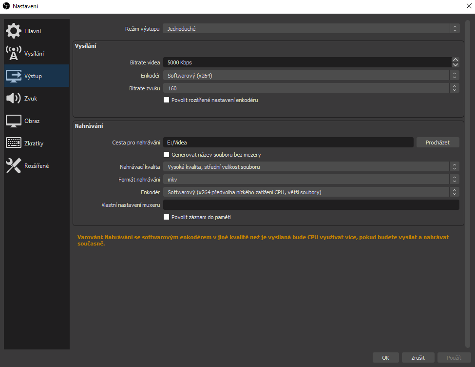

Zkoušel jsem tedy změnit to nastavení enkodéru ale video potom nešlo vůbec otevřít. Proto posílám screen nastavení, jak mám tedy OBS správně nastavit ? Předem děkuji.

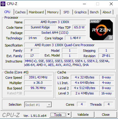

Omlouvám se, procesor mám tento.

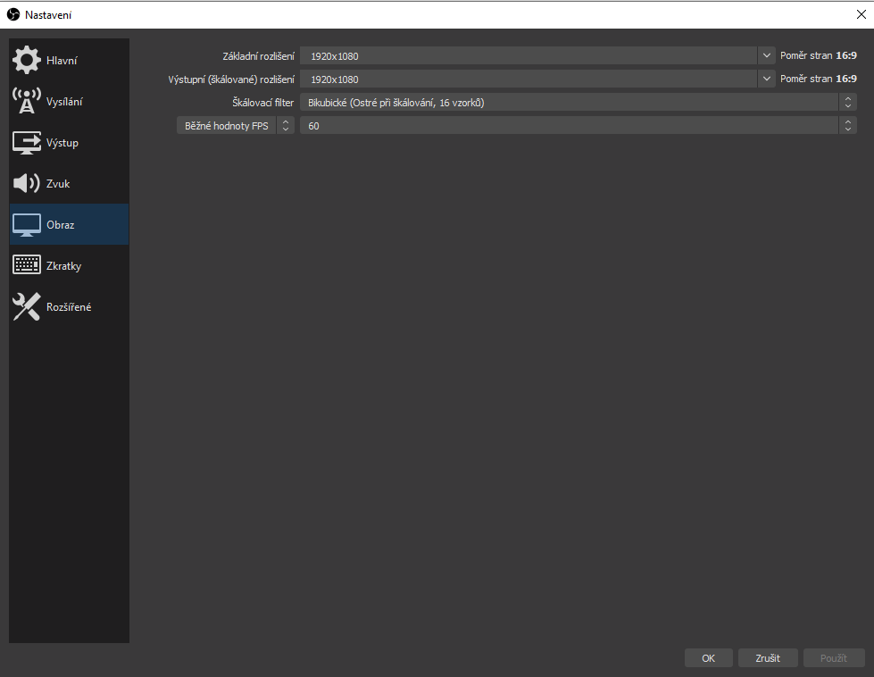

Moje nastavení je na screenech, takže pokud je něco špatně tak jaká kolonka prosím ? A pokud není nic špatně tak nechápu proč se teda výstupní video seká oproti geforce experience viz. výše.
Dodatečně přidáno po 2 minutách 23 vteřinách:
Re: Problém s nahráváním her přes OBS
Enkoder musi byt NVENC (hardwarovy).
Pokud bude softwarovy, musi procesor zvladat kodovani videa i hru soucasne.
