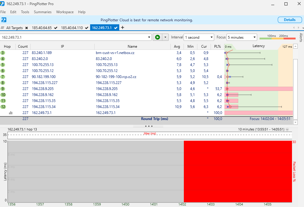

Zdravím, před pár dny jsem začal mít problém s MS u League of Legends. Zajímavé je, že po zasekané hře League of Legends jsem zaplul jinou hru. Všechny ostatní hry jsou bez jediného zaseknutí. např. CS:GO, Rainbow six siege. Po chatu s podporou mi byl sdělen konečný verdikt, že je tam větší ztráta packetů a měl by to být problem providera. To si já osobně nemyslím, když všechny ostatní běží plynule. Dnes jsem zkusil naistalovat a hrát Valorant, což je taky hra od Riotu a absolutně nehratelné skrz vysoké MS. Budu rád pokud někdo má nějakou zkušenost nebo radu. Hra běžela skoro 9 měsíců bez problému až teď je někde chyba.

Kazda hra se ale pripojuje na jiny server - problem je pouze pri spojeni na konkretni server.
Je nutno napriklad pomoci Pingplottery zjistit, kde presne je problem.
Nutno pingovat primo server, na ktery se hra pripojuje.

Pingplotter jsem měl stažený a creeny jsem posílal na podporu, kde mi napsali, že je tam velké procento PL (packet loss) a že je to nejspíš chyba providera. Ale skoro 9 měsíců to šlo bez problému, tak nevím co by se změnilo. Pochopil bych to kdybych měnil providera, ale takhle. Když je stále vše stejné.

Packet loss - kde presne ? Vloz sem ty screenshoty at je vidime.

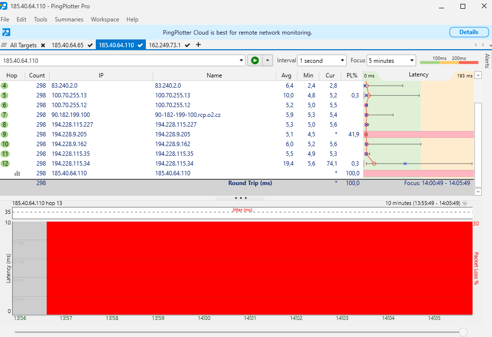

Posílám screeny, co jsem posílal na podporu.

Příspěvky: 55082
Re: League of Legends - vysoké ms pouze u her od riotu
Vidis tu radku, kde je ten velky packet loss? Tak tam je problem.
Ta IP adresa patri O2 - tak at O2 kouka resit nebo jim reknes ze prechazis k jinemu poskytovateli, ze oni jsou na nic.
Takto poznas, kde problem je - casto je treba i na domaci wifi.
