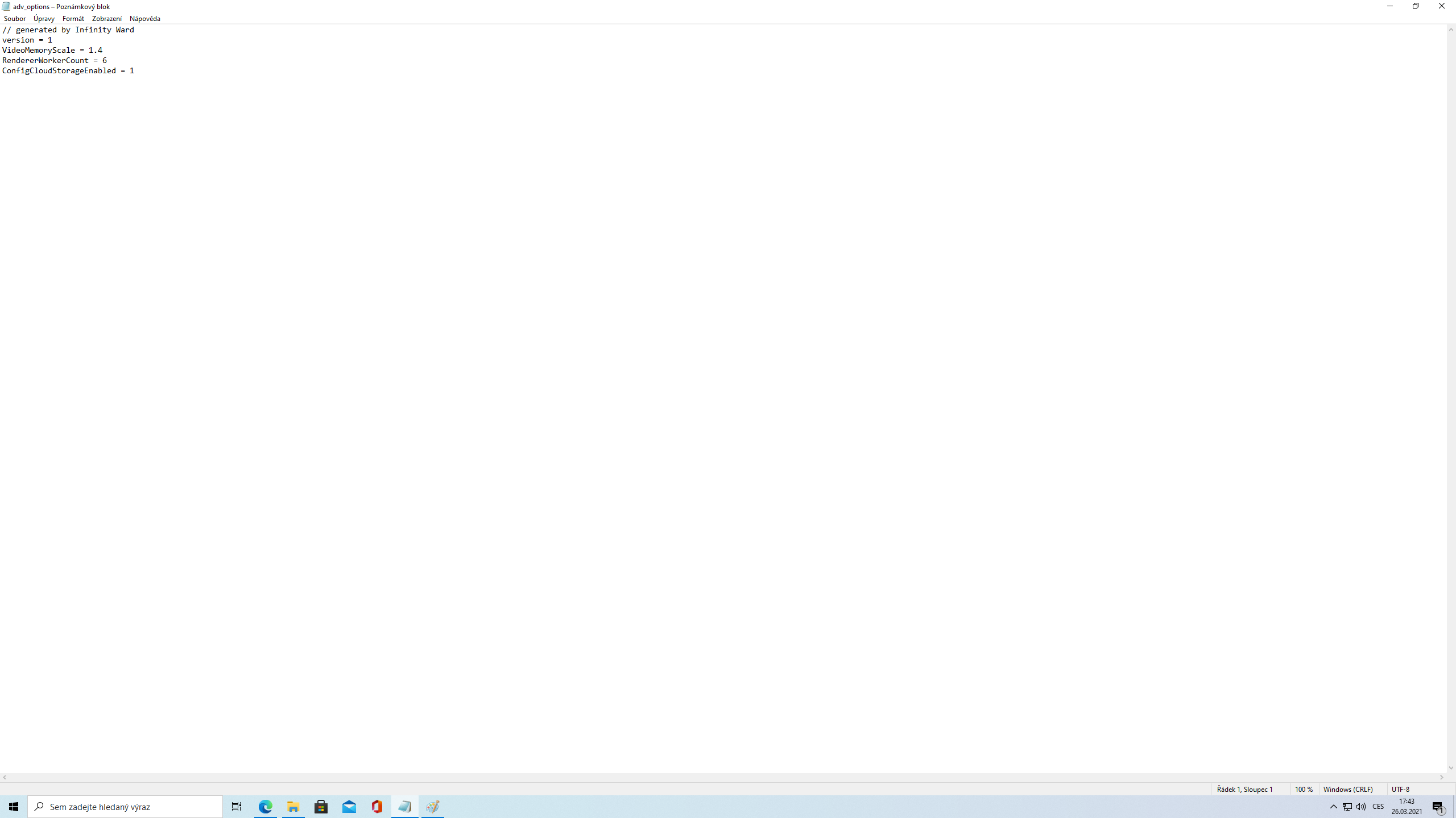

Takhle mam nastavene ty procesory ve hre delal jsem to podle yt

Nevím co furt tady řešíš:
1. Pro Warzone je Ampére nevhodná GPU
2. Máš bottleneck
3. Bottleneck je na Ampére o dost výraznější než na RDNA2, takže už tak mizerný výkon se tímto oproti Navi 2 ještě o dost zhorší
Jednoduchá rada - buď pořídíš místo RTX 3080 RX 6800 XT, jinak to lepší holt už moc nebude. A ten CPU by ale už asi taky chtělo upgradovat asi aspoň na i7 10700K, líp třeba Ryzen 5600X.
S nižším nastavením si prostě moc nepomůžeš, když to limituje výkon procesoru - můžeš nastavit klidně 144p a výkon bude už pořád stejně mizerný, pokud ti to nestačí, co to dává teď, akorát snížíš využití grafiky a procesor zůstane pořád na 100%. No a když nastavíš třeba 1440p, tak se vsadím, že se výkon o moc nezhorší, sice třeba bude furt na 100%, ale využití grafiky se zvedne a ten výkon prostě dodá, pak to zas capne procesor. Ono s takovým tristním využitím můžeš použít snad i o to slabší RTX 3060 Ti a výkon se nezmění, protože její využití by bylo o dost lepší a pokud by pořád nedosáhla na 100%...
Abys dokázal využít na 100% takové grafiky na 1080p a ještě k tomu low nastavení, to bys potřeboval sakra rychlý, k takovému výkonu má ještě daleko i Ryzen 5000, možná až se Zen 4. Zatím ta FPS prostě tak nejde honit, aby to dávalo 200+ a je zbytečné se o to snažit, neexistuje na to nic, co by mělo dostatečně vysoký výkon na jádro a dokázalo to tak utáhnout, to by ta hra jedině musela podporovat využití na 16 jader a zároveň umět komunikovat s grafikou, to by si pak s tím už třeba taková 5950X mohla poradit, ale takhle ti tu hru nikdo nenapíše, optimalizuje se tak max na 8 a šmytec, dál můžeš mít jader kolik chceš, ale už to v podstatě vůbec neškáluje, i kdybys jich měl třeba 64.
