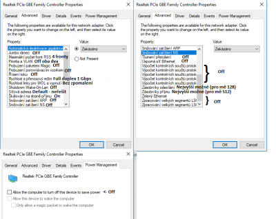

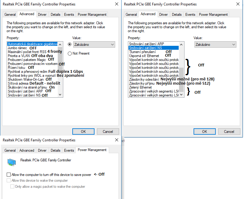

Po dlouhém pátrání a zkoušení různých HW komponentů půjčených od kamarádů jsem zjistil, že "delay" byl způsoben jakýmsi
glitchem(?) v mém Ethernet driveru. Nainstanoval jsem nejnovější ovladače (2017) z oficiálních stránek MSI včetně nějakého nového SW (Network Genie) na rížení provozu na síti, který má built-in "game mode" atp.
V pokročilém nastavení driveru jsem nastavil tyto hodnoty:
(Dohledáno podle různých optimalizačních návodů na YT, zahraničních fórech atp.)
Obrázek č. 1
Obrázek č. 1
Nejen, že mi klesl ping na veškerých serverech o 10-15ms, ale "input-lag" je pryč a hra je celkově plynulejší.
e.: fps 200+, vsync fakt zaplý nebyl :D :D net_graph žádný loss and choke neukazoval, proto to bylo fakt divný. Nvidia panel je optimalizovaný na max výkon.

Při tomto nastavení se ale paradoxně ten loss může objevit snadněji při zakolísání rychlosti připojení či zahlcení linky někým jiným v síti, protože buffer i kontrola packetů je off. Takže pozor na to.
