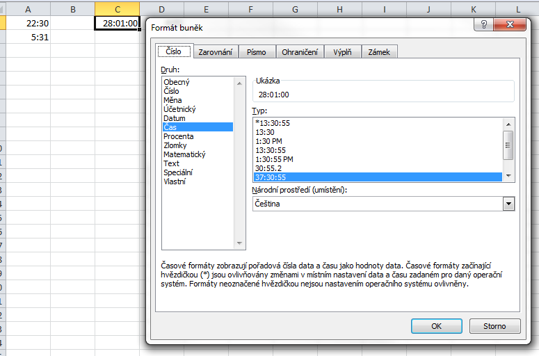

Máš špatně nastaven formát buňky na "13:30" nebo podobný, přenastav ho na "37:30:55" a bude to fungovat, jde o to, že uznává 24 hodinový formát.
EDIT?: přiložen pro jistotu PrtScr nastavení

Aby Excel zobrazil výsledek v buňce ve formátu součet hodin:minut,
vyberte ve formátu buňky možnost VLASTNÍ (CUSTOM) a do TYPU (TYPE) zadejte formát ve tvaru [hh]:mm

Akorat ja od sebe odečítám A1 a A2. Takže změna toho formátu mi nepomohla.
Př.:
=ZAOKR.NAHORU(C7-B7;1/24)
Př.:
