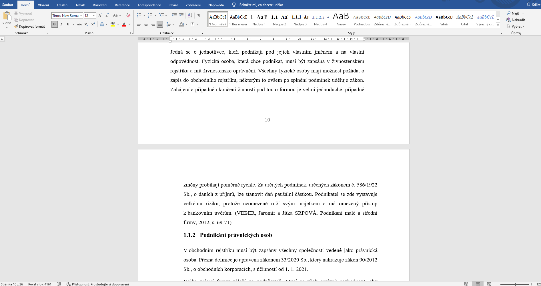

píšu práci a potřebuju poradit jak změnit v již hotovém souboru STEJNÉ odsazení odstavců zleva i zprava (aby byla celá práce jednotně zarovnaná). Bohužel je mám asi jiné na lichých a sudých stránkách (viz. obrázek).
Už si nevím rady a ručně se mi to celé kazí...
Budu rád za všechny rady!

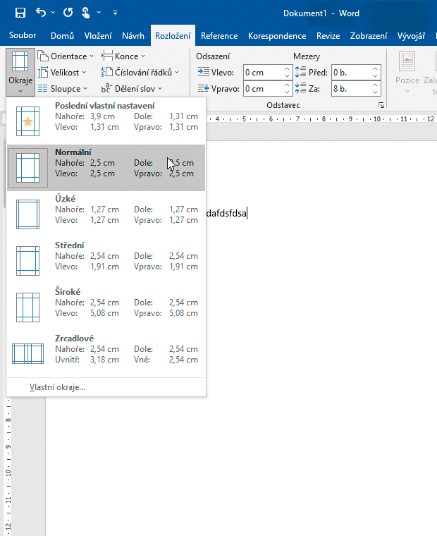

Pravděpodobně máš nastavené "zrcadlové okraje". Ty se používají při tisku dokumentu, který bude ve finále sešívaný a proto je střídavě na jedné a druhé straně větší odsazení, aby po sešití byl text text symetricky na středu viditelné části listu.

Je tomu tak, ačkoliv potřebuju odevzdat soubor, který je bez zrcadlových okrajů, lze to změnit ve stávajícím dokumentu, aby se mi celý "nerozdrbal"?

Re: Jak změnit jednotné odsazení zleva i zprava v celém WORDu?
Můžeš si někam uložit kopii. A s tou si udělat, co potřebuješ.

Takhle?

Třeba takhle, nebo si vybrat jinou možnost z nabídky kromě té poslední, případně z nabídky Vlastní okraje.
