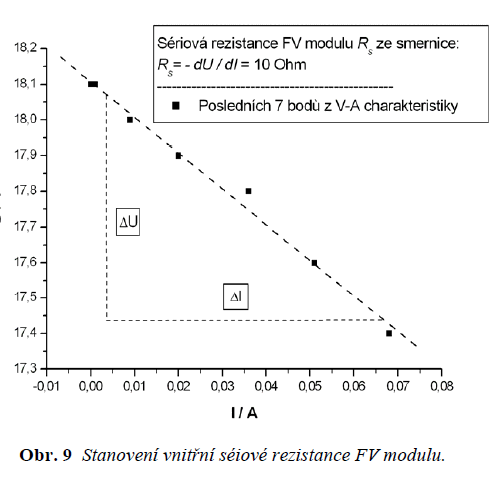

jestli je tu nějaký matematik nebo znalec excelu potřeboval bych prosím radu. Mám tabulku hodnot U, I a pak jednu hodnotu Uoc a Isc. Potřeboval bych je dosadit do vzorců (viz. foto) a ze získaných dat jeden graf pro Rs a jeden pro Rp. Měl by mi vyjít podobný graf jak ten na fotu, z jehož směrnice potřebuji určit hodnotu rezistance. Dá se to udělat v excelu, jak? Nebo doporučíte jiný program? Přiznávám, že se jedná o školní úlohu, ale nevím si rady já ani kolegové, proto jdu za vámi.
Děkuji.

Mě tvá fotka svádí k použití lineární regrese.
Tvoje U-I hodnoty máš vypočtený či změřený? Když je v Excelu vykreslím do grafu, budou ležet na jedné přímce?

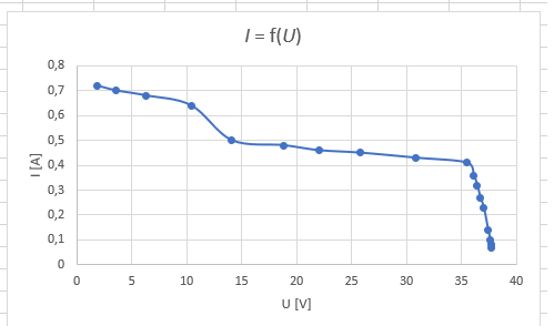

Koukám na tu lineární regresi. Hodnoty jsou změřené. Přikládám charakteristiku průběh I na U.
