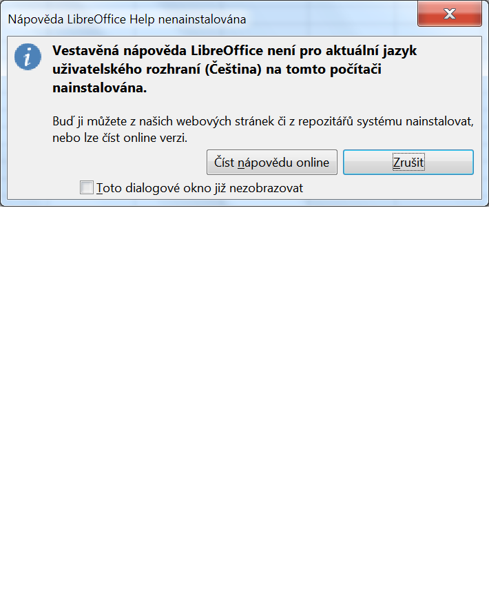

Myslím, že mluvíme stejnou řečí, ale jinak chápeme význam některých slov, Já si pod pojmem "funkční" představuji spuštění např. LibreOfficeCalcPortable.exe a klávesu F1, "Offline" je odpojený od internetu, "rozbalit to" je 2500 html souborů. Pokud těchto 2500 html souborů rozbalím do složky "\LibreOfficePortable\App\libreoffice\" a spustím v Calcu F1, otevře se okno
, což nepovažuji za Offline nápovědu. Soubory html samozřejmě v prohlížeči fungují.

Po zmáčknutí F1 naběhne manuál a cesta je lokální.. viz.
