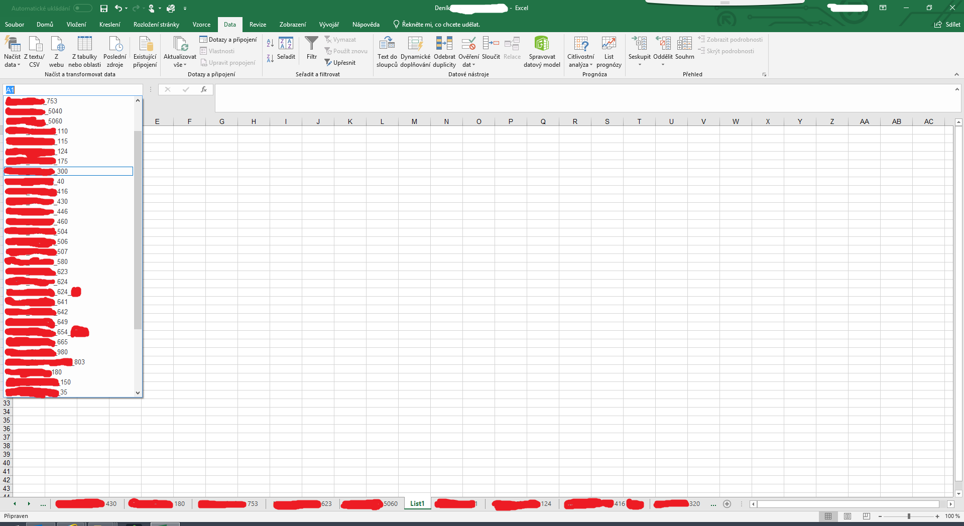

mám velký soubor cca o 30 listech. Měl jsem kolegu který udělal (asi nějakým příkazem) abych měl v okně ve kterém se ukazuje aktuální souřadnice pole do kterého píši (např. A2, C10, H19) rolovací seznam záložek a můžu přepínat záložky snadněji. Problém je že když přidám záložku a pojmenuji ji, tak už nevím jak ji znovu přidat do tohoto seznamu a neukazuje se tam.

Ano to je pomalu ono, ale kolega má to rolovací okno jako je na obrázku v příloze ( tam kde se ukazuje poloha buňky).

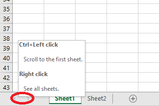

Nestačí Vám klik pravým tlačidlom myši (vľavo dole nad Pripravený-medzi šípky na chodenie po listoch)?! Ináč to ste dali obrázok sú pomenované oblasti definované vo vzorce-názvy buniek a sa dá definovať buď ručne, alebo programom.

Je to tak, jak píše MePExG: V Tvé ukázce je rozevřený seznam názvů buněk (oblastí). Uděláš to tak, že dás kurzor na jakoukoliv buňku, myší klikneš do toho levého horního podélného okna, napíšeš jakýkoliv název (text, číslo) a ENTER. A pokud to uděláš s alespoň s 20 nebo 30 buňkama, tak se pak taky otevře seznam s posuvníkem (když mysí klikneš na tu rozevírací šipečku).

Stačí pravý klik myši vo zvýraznenej oblasti.
