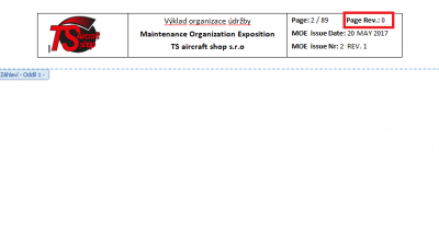

potýkám se s problémem u jednoho dokumentu kde mam nastavené záhlaví. Je to tabulka ve které je název dokumentu, datum vydání dokumentu, dále je zde číslo stránky a revize stránky..která je po vydání na hodnotě 0. Pokud změním něco na některé stránce potřeboval bych změnit tu 0 na číslo 1..ale jen u té konkrétní stránky.. ostatní by zůstaly beze změny na 0.. Počet takto změněných stan v dokumentu je asi 10. Lze to vyřešit vložením textového pole? já se pokoušel ale vždy se mi změna projeví na všech stránkách.

ještě připojuji obrázek

nene.. nejedná se o první stránku..
změna bude třeba na 10ti stránkách z 90ti.. právě.. potřeboval bych tuhle položku měnit individuálně na každé stránce nejlépe.
