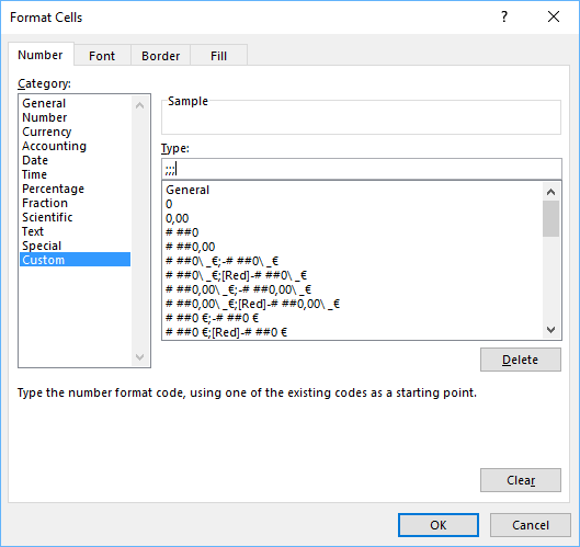

Ešte ma napadlo, použiť vo formáte čísla použiť tri bodkočiarky (středníky) [namiesto bieleho písma], podľa priloženého obrázku.

Formát tři středníky je nejaký divný, co to má být? Pokud ho použiji, tak buňka nezobrazuje vůbec nic, ani ty výpočty s plusovou hodnotou.

Tri bodkočiarky nič nezobrazia. Myslel som dať ho do podmieneného formátu namiesto bieleho písma.
