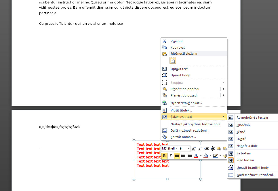

Pro někoho možná banální věc, ale já nemůžu nijak přijít na to, jak ukotvit text, nebo objekt na stránce, který je pod kurzorem. T.j. mám část textu, kterou potřebuji mít pořád na stejném místě (něco jako zápatí, ale ne na každé stránce), aby se to nehnulo dolů při psaní nad. Viz přiložené sshoty. Když zvolím obtékání textu jakkoliv, před, za, stejně se při psaní nahoře pak ta dolní část posouvá. Jestli to je v nějakém manuálu pro Word, nevím, jak se to dá hledat. Natož najít. "Obtékání textu" to jaksi neřeší.
díky za případnou radu.
Petr.

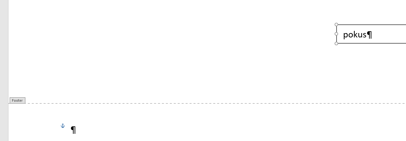

Dobrý deň. Aby ste videli o tom čo hovoríte, je potrené z ponuky domov, zobraziť si skryté znaky (znak pí). Stačí byť v päte stránky a pri vložení textu sa pridá do päty kotva = ukotvenie.

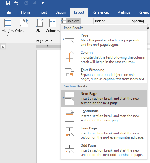

Na to aby ste dosiahli stránky, iné ukotvené texty, alebo bez nich, je možnosť použiť sekcie - vo vzhľade vložiť prechod na novú stranu z časti sekcií.

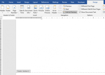

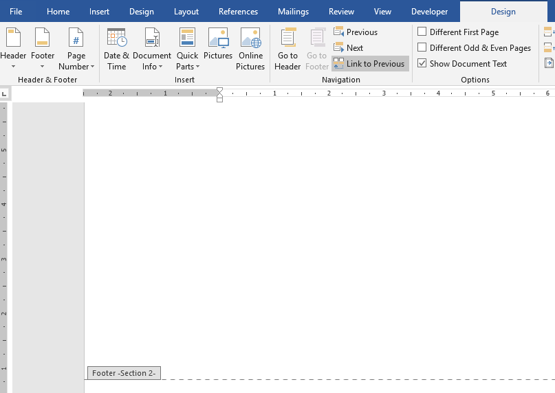

Sekcie sú defaultne prepojené, teda dedia kompletný vzhľad strany tj. aj definciíciu hlavičky a päty. Na ich oddelenie stačí zrušiť ich spojenie s predchádzajúcou v paneli vzhľadu pätičky a potom prepracovať vzhľad na požadovaný text - pripnutý opakovane v päte stránok jednej sekcie.

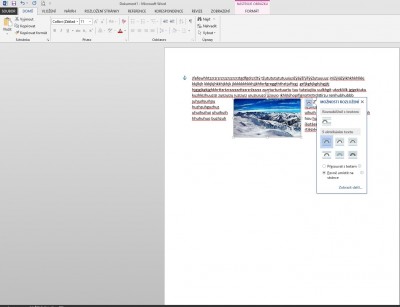

Nemáte na mysli toto ? Při vložení obrázku či textu ho mít pevně umístěný na stránce... (ve Wordu 2013)
