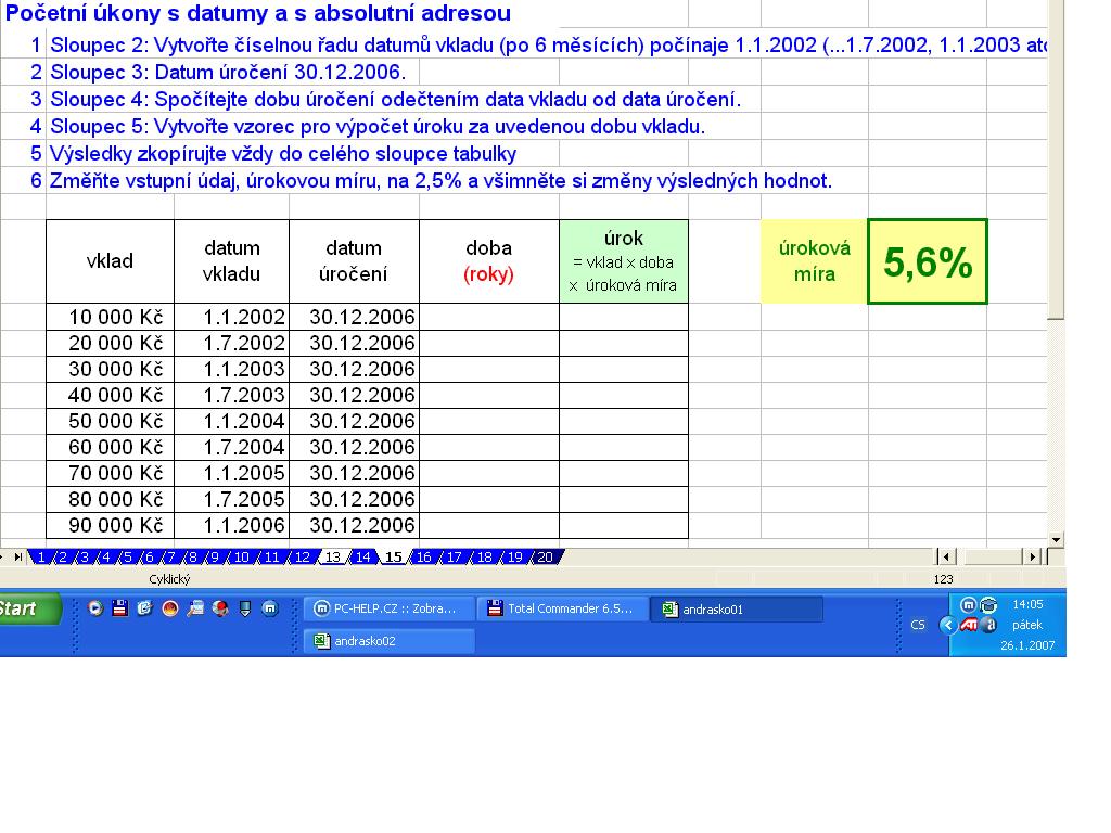

Ahoj mám takovou prosbku potřebuji vytvořit v excelu vzorec v tomto tvaru : je v příloze a ani za boha nemůžu na to přijít, pomůže někdo?
A další problém potřebuju odečíst dva datumy a zjistit dobu mezi nima, neví někdo?
1.1.2002 30.12.2006
díky moc

No 4. odmocnina = mocnina na 1/4, takze kdyz A je napr v B5 a B je v C5, pak vzorec, ktery normalne funguje je:
Kód: Vybrat vše
=((B5^2+C5^2)^(1/4))/(LOG10(B5)-LN(C5))

... a co se tyka tech datumu, tak v Excelu existuje funkce =YearFrac, v cestine ted nevim. Jestli ji tam nemas, tak staci jit do menu Tools/Add-ins a tam zaskrtnout Analysis ToolPack a Analysis ToolPack VBA, nebo tak nejak
Ta funkce ti spocita pocet let mezi dvema datumy, coz je presne to, co pro vypocet uroku potrebujes.

Vložit/Funkce, vybrat skupinu Datum a čas a v ní funkci DATUMHODN. Např. do A1 dáš 1. 1. 2002 a do B1 30. 12. 2006 a do C1 dáš vypočítat =+B1-A1. Funkce DATUMHODN převádí datum zadané ve formátu dd. mm. rrrr na číslo v jakémsi kódu MS EXCEL, který se při změně data i jeden den změní o jedničku.
