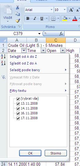

narazil jsem na problém při filtraci datumu.Stahuji si každý den data z burzy (jsou ve formatu excel 2003) a ukládám do excelu 2007.Při ukládání volím formát buněk-číslo-datum.Při filtraci sloupce kde je datum nastane problém v tom,že nemohu filtrovat data jako datum,ale jako text.Prosím o radu jak lze převést "textový" datum na "normální" datum u již uložených dat a jaký by měl být postup při každodením ukládání do správného formátu datum.Děkuji za radu.

Ve verzi 2003 se dá normálně datum filtrovat, jak klasicky vybráním data, tak i pomocí vlastního pomocného filtru. Ve verzi 2007 filtrování též funguje. Stačí zaškrtnout datum, které chceš filtrovat.
Vyzkoušel jsem i převod obsahu sešitu do verze 2007 a formáty se vůbec nezměnily. Buňky s datumy sic mají obecný formát, ale dají se normálně filtrovat, viz obrázek níže.
Napiš sem přesně jakým způsobem ukládáš/otevíráš stažený dokument.

Na tom obrázku je přesně ta varianta, kterou jsem popsal - Filtry textu. Já potřebuji Filtry kalendářních dat (tato nabídka se mi zobrazí při filtraci pokud ručně zapisuji do buněk datumy a buňka je nastavená na datum).Chci vyfiltrovat období např. od 18.8.2008 do 25.10.2008 Pokud mám možnost nabídky Filtry kalendářních dat je to bez problému.S Fitry textu to nefunguje.

Pozn. k puvodnimu dotazu, jak prevest textovy format na datum:
do noveho sloupce pouzitim fce hodnota(datumtext) prevest na cislo, pak kopirovat a do sejneho sloupce Vlozit-hodnota, formatovat bunky na datum a pretahnout pres puvodni sloupec.

Re: Excel 2007 datum
Stahoval jsem si podobna data a v excelovskem sesitu. Tam kam jsem si to importoval jsem si pridal sloupecek, ktery mel jednoduchy vzorecek a to odkaz na bunku s puvodnim datumem * 1 a pro cely tenhle sloupecek jsem nastavil format datumu. Je to lehce rozkopirovatelne na neurcito radku a neni potreba pri dalsich novych datech neco pridavat.
U prilozenych prikladu by to napriklad v G4 bylo =A4*1
A pak uz jsem filtroval rozsahy jen v tomto novem sloupecku.
