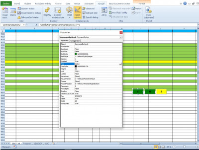

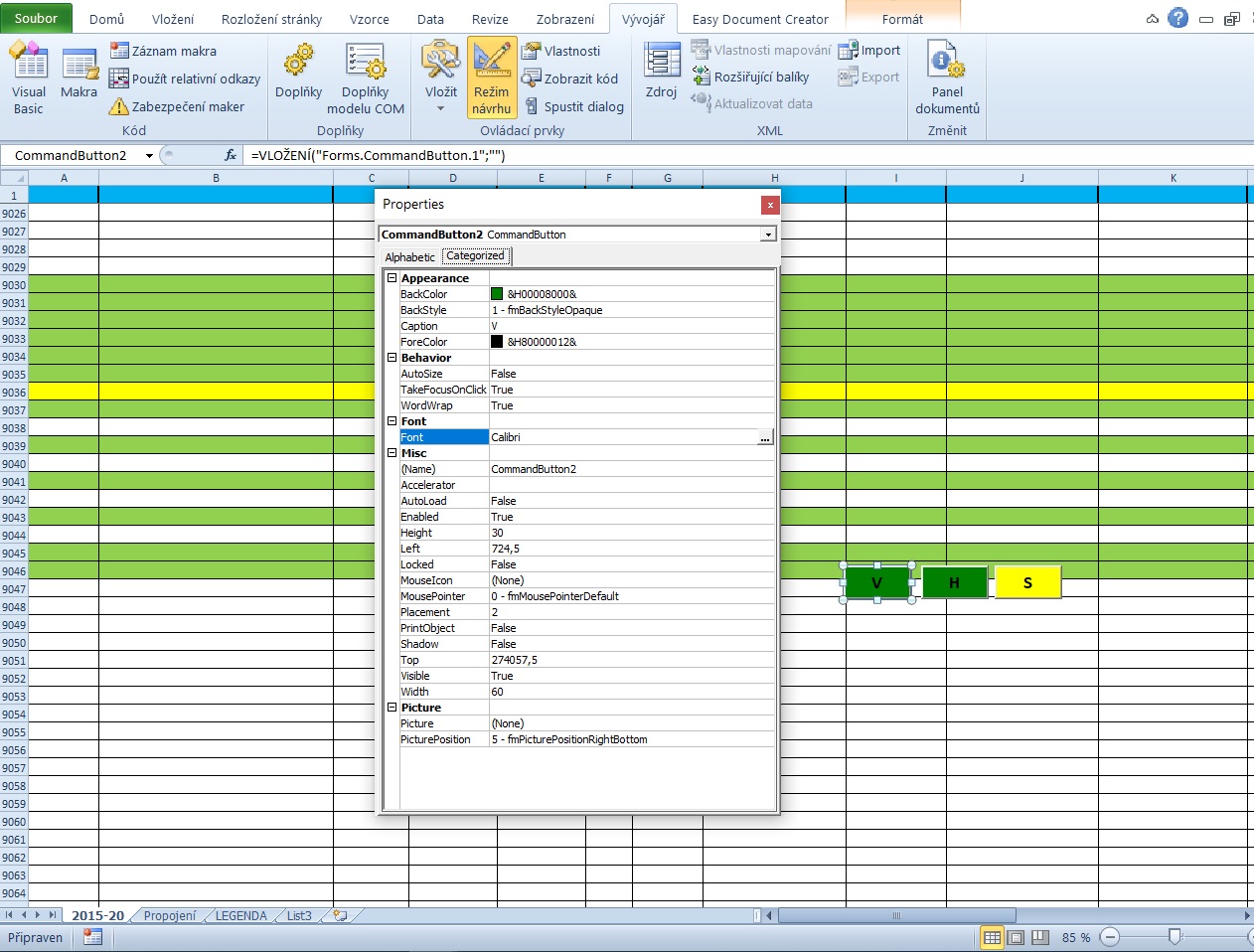

Dobrý den, potřeboval bych radu jak nastavit příkazová tlačítka, aby se posouvala spolu s posuvem, rolováním po listu. Ideálně byla stále v dolní nebo horním pravém rohu, a ne zůstávala na místě na která jsem je dal. Předem díky za radu.
