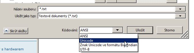

Jsem úplný amatér v PC, ale stal se mi takový problém že poznámkový blok nechce ukládat háčky atd. fotky asi říkají vše.
ZADÁVÁNÍ PÍSMENA
https://imgur.com/dbYqBv3
UKLÁDÁNÍ HLÁSÍ TOTO
https://imgur.com/xWfDEj1
TAKHLE TO VYPADÁ PO OTEVŘENÍ
https://imgur.com/xcrihI2
Prosím o každou pomoc. Děkuji

Fotky rikaji vse - kdyz udelas to, co to rika ze mas udelat, tak se stane co ?
Ono to podle posledni fotky vypada ze ignorujes to, co ti to na te protredni rika.

a jak mám jinak na počítači kde ja nastavená čeština ukládat text s háčky, když to vždy šlo.
Pokud dám storno otevře to tabulku jako, kdybych kliknul na uložit jako
Příspěvky: 55085
Re: Poznámkový blok nechce ukládat háčky
V tom okne "ulozit jako" mas vyber kodovani.
Pokud tam mas ANSI, tak to tu diakritiku ulozit nemuze, protoze nema jak,
puvodni anglicka klavesnice zadnou diakritiku nema.
Musis tam zvolit Unicode, coz je je to co rika ona hlaska na prostrednim obrazku.
Nekdo zrejmne ukladal ciste textovy soubor (ANSI) a ono si to pamatuje posledni volbu

Dobře děkuji tím se to vyřešilo, ale jak ho můžu nastavit defaultně? Protože ta hláška se mě ptá furt.
