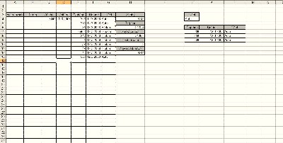

Ahojte .CHtěl jsem se zeptat na rozšířený filtr a podmínku , že databáze nesmí obsahovat prázné buňky.Jde o kopírování hodnoty "Auto" ze seznamu k čemu bylo co použito.Například je tam elektro,dlažba a tak podobně.A já potřebuji aby mě filtr zkopíroval hodnotu buňku s textem "Auto" a další sousední .Za pomoci filtru by to nebyl nebyl , když se stím nemořil už takovou dobu bez úspěchu.Nakonec jsem se dobádal , že v databázi nesměji být prázdné buňky.Je to tak?A neměli by jste nápad jak to obejít.Exel moc neznám ale snad by to pomocí nějakého makra aby všechny buňky v oblasti zaplnilo například pomlčkou.
Opravdu nevím tak prosím poraďte.Děkuji

Tak otohle mě jde.Abych do políčka Účel J3 mohl napsat slovo a ten konkrétní výběr buněk se zobrazil dole.Je mě jasný že to asi nebude asi jen tak a tak by mě stačilo když by se zobrazovaný výběr aktualizoval pokaždé když do tabulky (levé) přibude zápis , který bude mít jako účel "Auto" snad se to dá pochopit.
Díky za obě řešení , jestli tedy alespoň jedno znich bude realizovatelné.
Edit: Ještě by nebylo špatné když by se to zobrazovalo v tom podmíněném formátování i s komentářem.To mě nedělá.Ale to už je navíc.Každopádně díky.

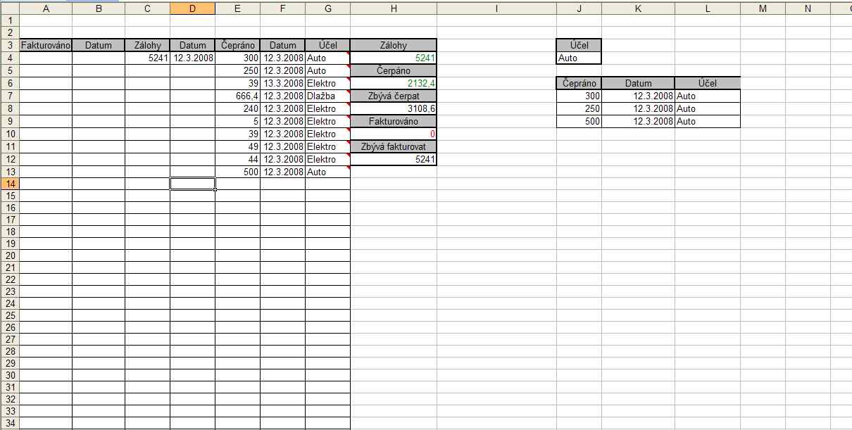

Tak doufám, že jsem to pochopil dobře.
Nastavil jsem ti tam aktivní makro.
Když do sloupečku G (Účel) napíšeš "Auto", automaticky se spustí rozšířený filtr a vybere ti data, které požaduješ v kritériu.
S tím kopírováním podmíněného formátování a poznámky ti už dneska nepomůžu. Je pozdní hodina a můj mozek začíná stávkovat. Zítra promyslím a když na něco kápnu, dám ti vědět.

Ještě malý update v příloze.
Původně jsem slovo "Auto" nastavil napevno, takže kdyby si do kritéria napsal něco jiného, např. Elektro, tak by se ti pořád filtrovaly data s "Auto"
Nyní je to opraveno.
Když změníš kritérium pro filtr ( buňka J4), tak se to taky samo aktualizuje.
Doufám, že je to OK.
