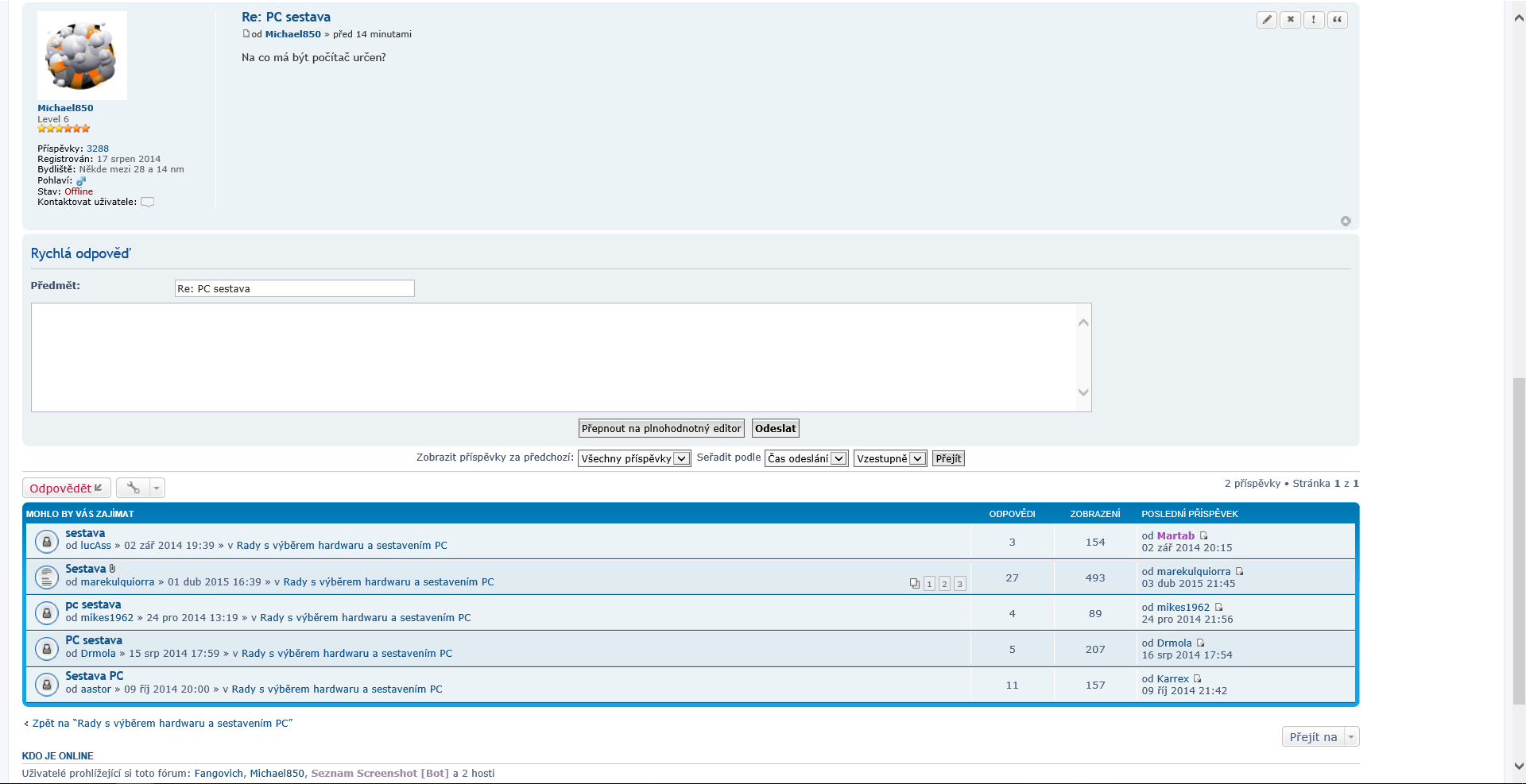

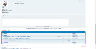

Taková inteligentní otázka - proč se vidím offline, když jsem online?

Hmm, to je dost zvlastni...o zobrazeni online stavu se stara novy extension, tak uvidime, jak se bude chovat. Zkusim to poslat autorovi, jestli dokaze nejak objasnit.. Diky za screen.

Tak uz asi vim. Nemas nahodou aktivni volbu "skryt online status"?

No tak kdybych to měl zaplé, tak se přece nezobrazuji dole mezi online uživateli přece, ne? No ale zapomněl jsem zmínit, že to si právě dělá co chce, někdy mi to napsalo, že jsem a někdy ne, tak nevím, v čem je problém. Zkusil jsem se odhlásit a přihlásit (vždy jsem měl zaplé automatické přihlášení) a zatím jsem to nespozoroval znova, tak se to pokusím pozoravat a když tak ještě napíšu. Ale nechce se mi moc věřit, že by toto řešení pomohlo ale uvidíme...
