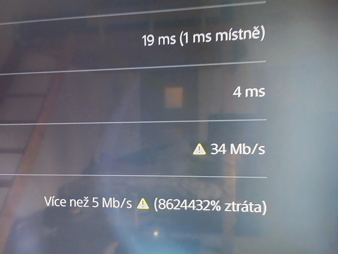

Internet máme dobrý, ale vždy při streamu to vyhodí chybu, že je internet nedostačující. Doma problém nebyl, ale nyní jsem se nastěhoval k přítelkyni. Internet šlape, ale stream prostě na PS5 nejde. Byl jsem koupit síťový kabel a stejná chyba.
Když na mobilu zapnu data + hotspot. Připojím k němu PS5 tak stream jde, ale zase se to seká. Tak já fakt už nevím, nechci tahat svůj internet doma až k přítelkyni.
Poradíte někdo ?
Re: Nemohu streamovat PS5 hry.
Co to je "dobry internet" ? Poskytovatel, rychlost, zpusob pripojeni?
Vidim tam 34 Mbit/s, to je tak tak na ten stream v nizsi kvalite.
Zapoj na ten kabel notebook a dej zmerit kvalitu pripojeni na server.
Vypada to ze je tam nejaky divoky pcket loss.

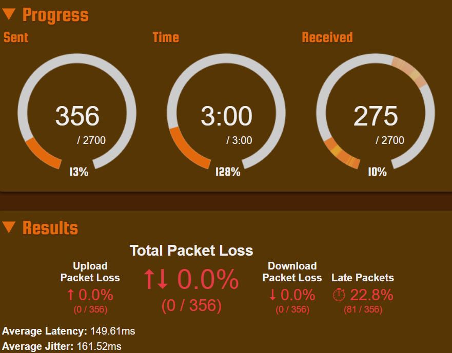

Udelej test toho pripojeni, at vidime kde presne je problem.
Gerete
Příspěvky: 387
Registrován: 01 led 2014 19:31
Příspěvek od Gerete »
Dej ten PS5 kabel do ntb.
https://packetlosstest.com/
Nastav test settings na Duration: 180 Seconds, server Germany a zapni.
Můžeš i doplnit rychlost např. od sud s tím, že nech projet i "Show more info".
Nedávej to zarás.
S tím, že stejně doplň od koho je internet, jaký je tarif a jak je to zapojené.

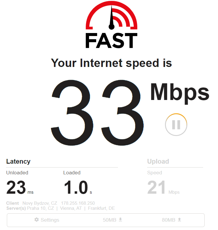

Výsledky:
Vzdyt to ma jen 20 Mbits. To bude rado kdyz to bude stihat stream v 720P.
