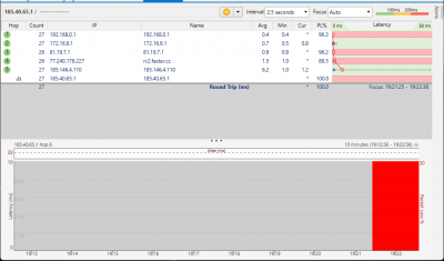

co mam dat prosím do herniho serveru když hraji lolko? ale děje se mi to i při surfovani atd.. mam pingplotter ale nevim co tam sledovat
Dodatečně přidáno po 37 minutách 46 vteřinách:
dal jsem tam nejake ip adresy z netu sice neoficialne LOL west server a nejaky discrod server ale nikde nevidim tak obrovske spiky internetu, muze to byt packetloss?

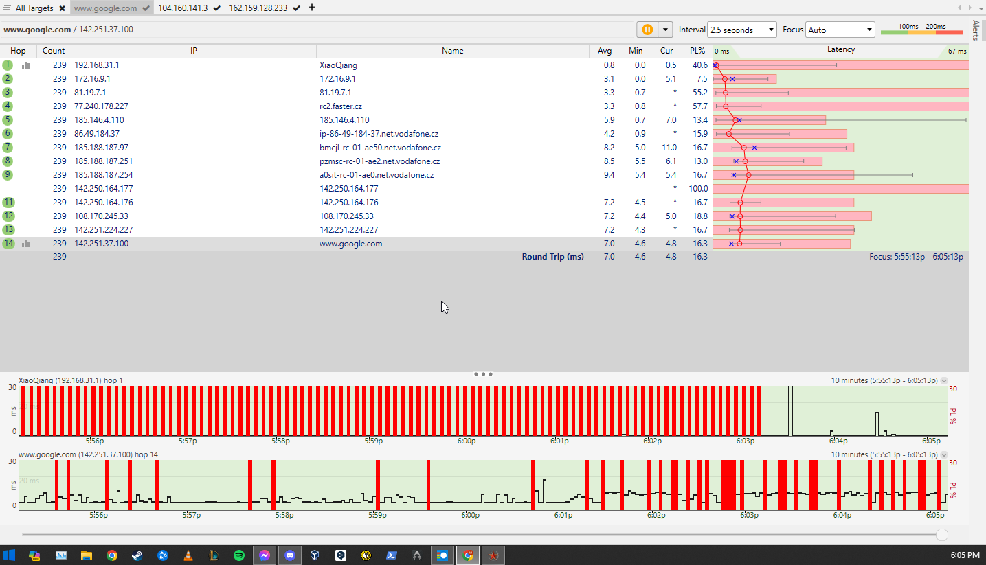

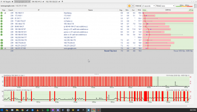

https://prnt.sc/c135NA0cudhE
Dodatečně přidáno po 4 minutách 52 vteřinách:
Re: Problém s internetem
Hned první hop. To bude tvůj router. není divu, že to zlobí, když je skoro polovina paketů ztracených.

co to znamena tedy prosim? novy router?
Dodatečně přidáno po 5 minutách 25 vteřinách:
mam Mi Router 4A Giga Version , xaomi

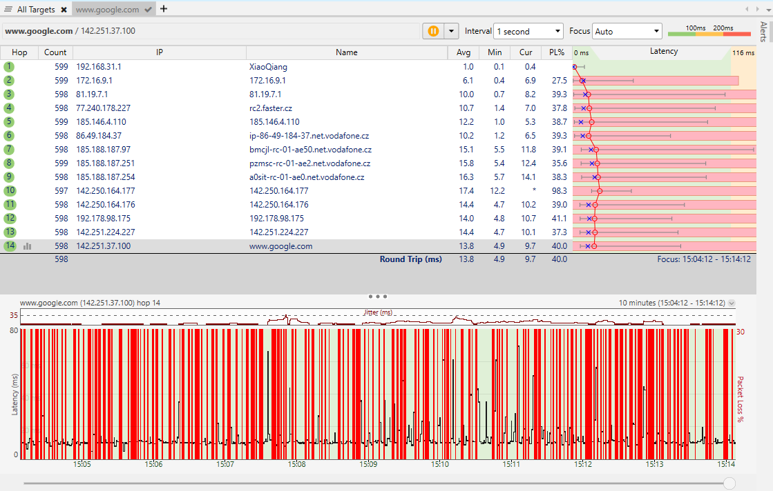

ma smysl kupovat novy router ? viz obrazek nad timhle
Dodatečně přidáno po 12 minutách 39 vteřinách:
aha, tak poté co jsem zapl lolko tak opět mam PL na mém routeru
Takže znovu udělej diagnostiku. nemá smysl hrát lolko a přitom pingat úplně jiný server (gůgla). Návod hovoří jasnou řečí.

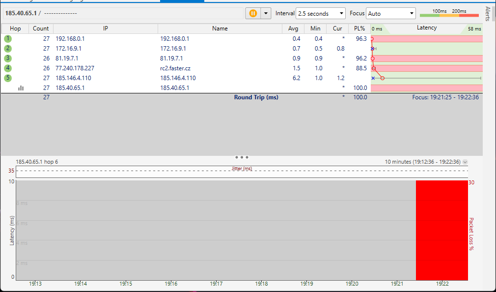

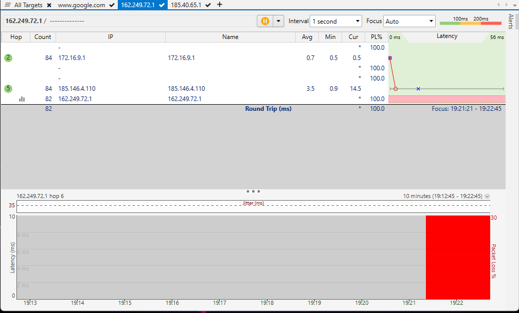

Ano, ale nevím jaky server herní tam mám dát, jak mam najít Adresu LOL serveru, už jsem to psal výše, nikde není nic oficialniho.
Dodatečně přidáno po 17 minutách 59 vteřinách:
tady jsem nasel něco na redditu ale obavam se ze to neni uplne realne, 100 a nad 80 PL ... když hraji tak to je hratelne 90% casu fajn ping, ale tech zbytek 10% casu to vyleti 500,1000,1500, ruzně ..
Dodatečně přidáno po 18 minutách 35 vteřinách:
