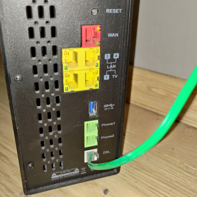

Ahoj, potřeboval bych poradit jak spojit Tv do které chci internet od O2.... Více obrázek ..... Kam tedy dat kablik z tv ? Do které zdiřky na té krabičce?
Díky

Podle obrázku nejspíše do té, která je označena TV. myslím, že z toho brázku je to jasné. (pravá žlutá dole).
Re: Jak zapojit internet od O2 do tv
Pokud se jedna ciste o internet jakozto pripojeni TV na net tak do kterekoliv zlute.
LAN port oznaceny jakozto TV je urcen pro O2 TV ale je to standardni LAN port (podle me
tam bude nastavena garantovana rychlost pro IPTV).

TV je pro settopbox
Pokud chceš do TV jen net tak do ostatních
port označený TV je pro IPTV, což jsem pochopil, že chce. Internet je na těch třech ostatních.

Takže vlastně vyzkouším ty žluté.
Díky zkusím .....

Jedině ty žluté. Tady jiná možnost prostě není.

LAN s označením TV využiješ pokud máš STB od O2 pokud nemáš tak zapojíš do ostatních 3 a ne do LAN (TV) jinak ti nebude fungovat. Je to nastaveno pro IPTV.
Pokud bys nechtěl využít IPTV tak lze skrze aplikace O2 Smartbox změnit na klasický LAN port.
