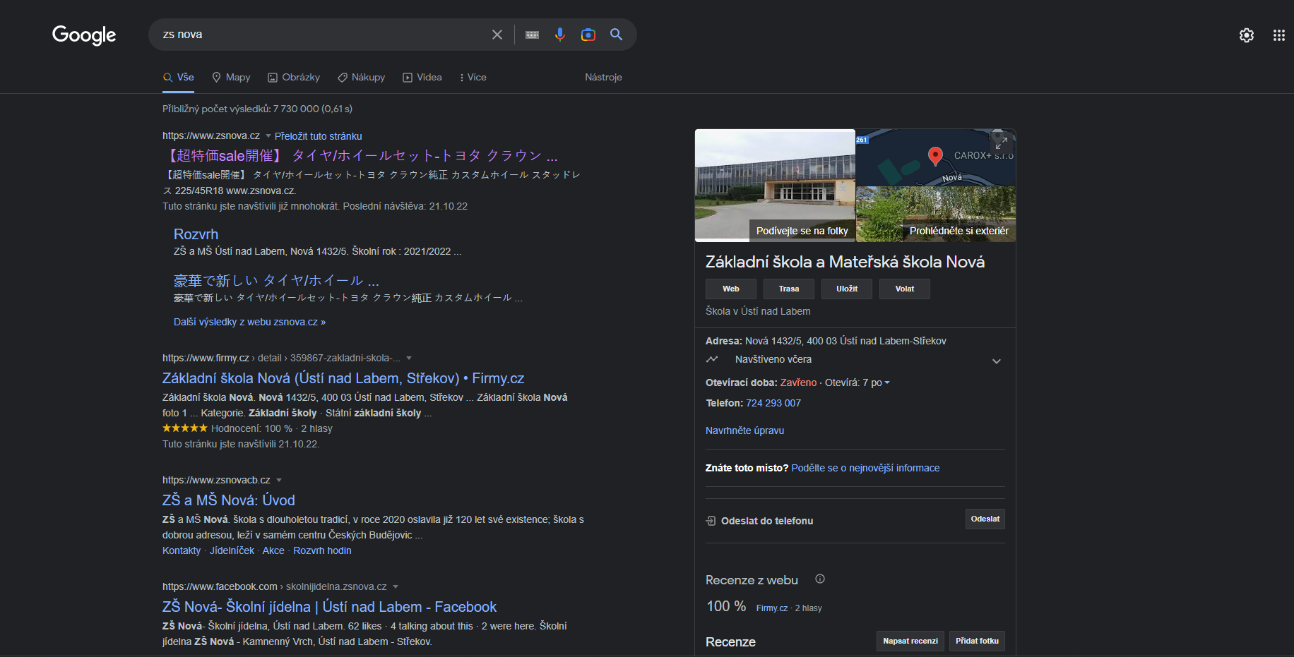

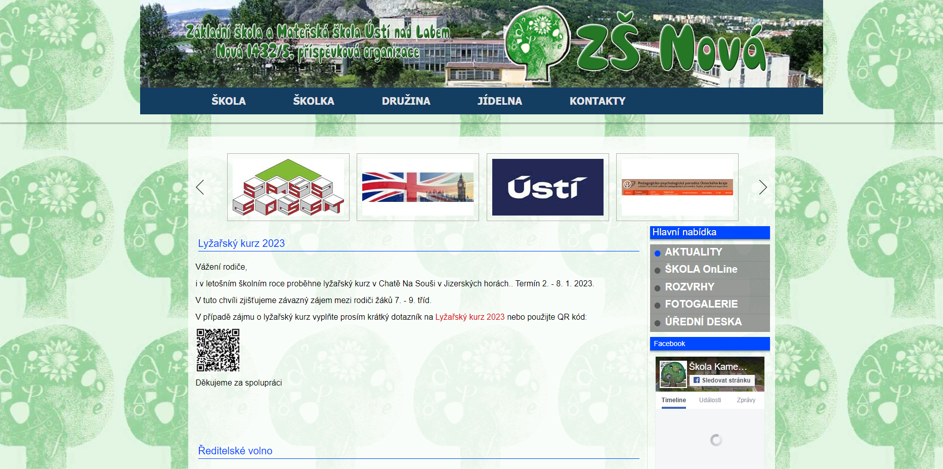

Ahoj, v mé práci řešíme jistý problém. Máme web www.zsnova.cz. Ten funguje normálně:
Pokud si naši školu ale vygooglíme třeba pomocí "zs nova", její náhled je japonsky:
Poradil by nám prosím někdo, jak to vyřešit? Moc děkuji.

To na to nemá vliv, absolutně.
Jedná se pravděpodobně o JapaneseHack, který ti na stránku vložil reklamy.
Podívej se třeba na to, jak google zaindexoval tvoje stránky zde.
Vidíš tam spoustu japonských reklam na Vaší stránce.
Je zapotřebí to opravit a poté v Search Console poprosit google o znovuindexování stránky.
