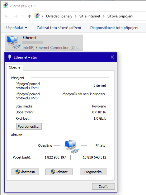

- screen stavu sítě

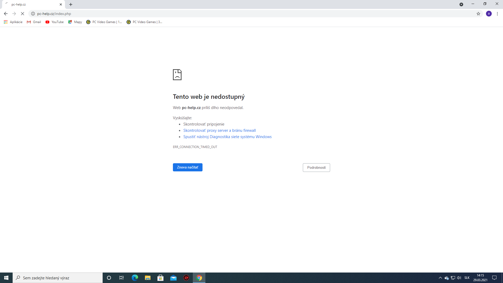

Takto vyzerá každá stránka Dodatečně přidáno po 5 minutách 16 vteřinách:

Hmm, je vidět, že jsi ten článek za dvě minuty opravdu pečlivě prostudoval.
Dávám ti poslední šanci. Ze zkušeností vím, že nemá cenu radit lidem, kteří rady nečtou, popřípadě jich nedbají. Nikdo po tobě nechtěl screen z prohlížeče.

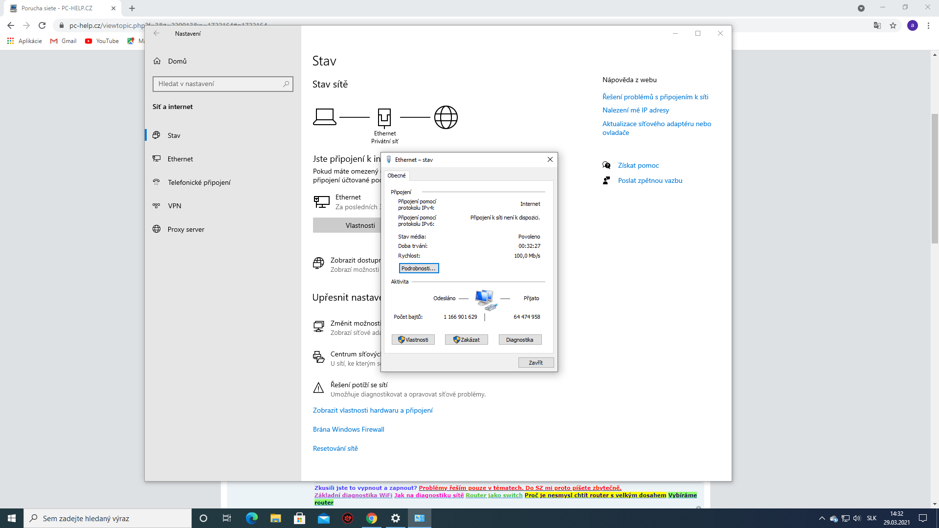

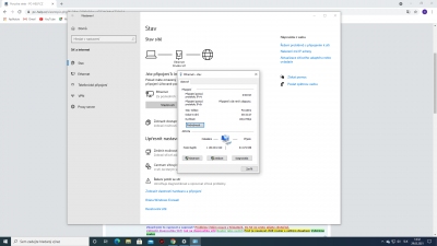

Podla PC mám pripojenie ale 100/100 a tuje screen

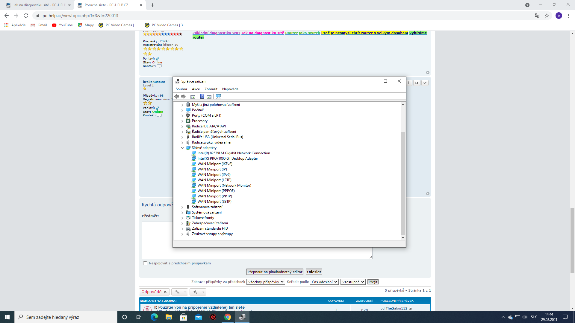

Dodatečně přidáno po 12 minutách 2 vteřinách: No čítam čo si my poslal a mám dva adaptéry neviem aký je rozdiel ale v oboch portoch ide siet rovnako

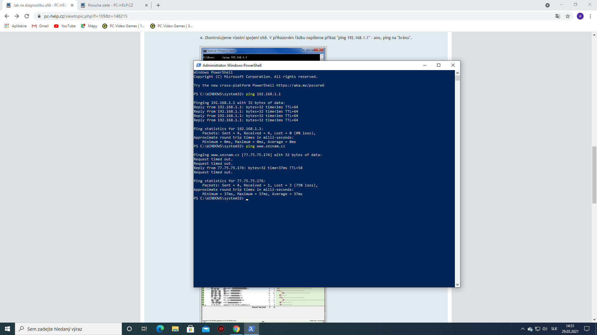

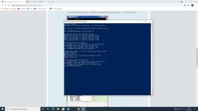

Dodatečně přidáno po 20 minutách 29 vteřinách: Tu je ten ping seznam
Dodatečně přidáno po 22 minutách 42 vteřinách:

Re: Porucha siete
To už jsi psal.
DNS vrátil IP adresu na pingu v pořádku. Ale z nějakého důvodu ten ping na seznam neprošel 3x ze čtyř případů. A proto je třeba ten pingplotter, který by mohl ukázat, kde se to zaseklo.

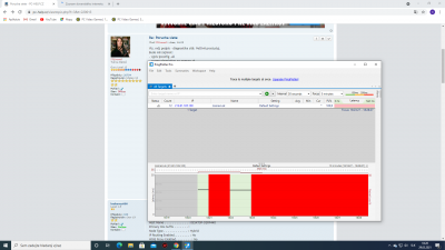

Ok mám ten pingplotter a čo mám dat do targetu ? a čo robit potom dalej diky

nech to nějakou dobu běžet a procházej ty seznamové stránky (když půjdou). Potřebujeme zachytit tu chybu.ITCrowd píše:Viz. můj podpis - diagnostika sítě. Pečlivě prostuduj.

neviem či som to hodil správne
Re: Porucha siete
Znovu a lépe. Musí tam být vidět všechny body (hopy) přes které to jde. Mělo by to vypadat jako můj screen v tom článku.
