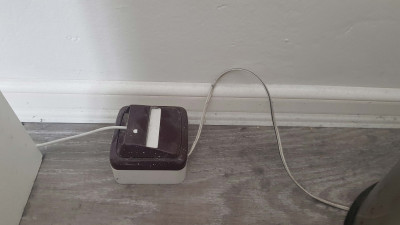

Kabel mi vede do routeru od Vodafone a ten jde do PC.

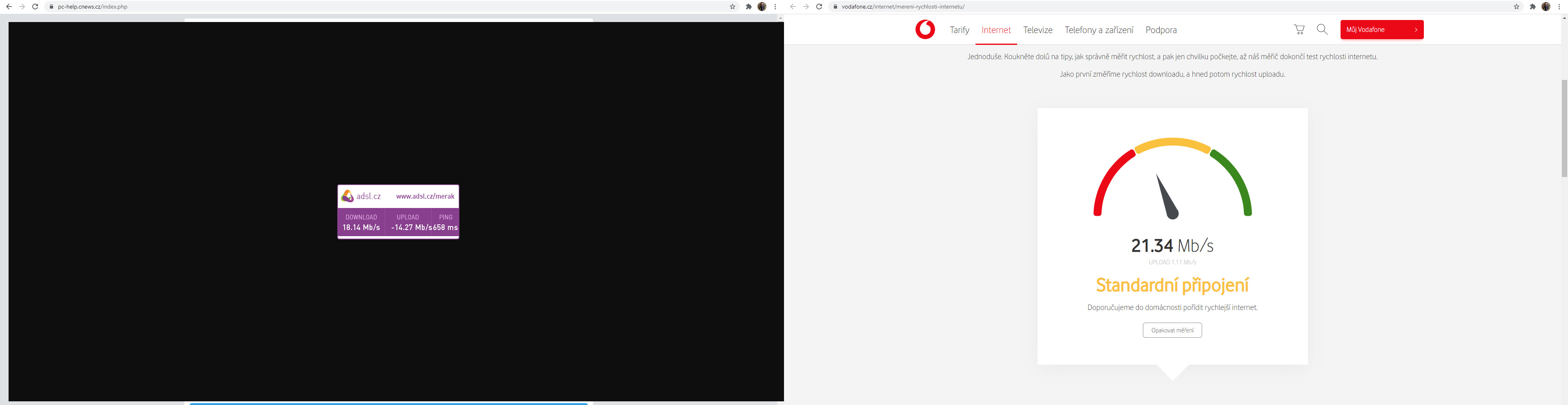

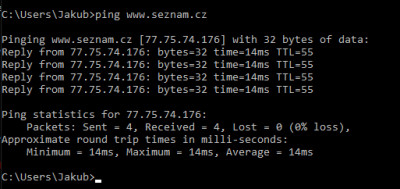

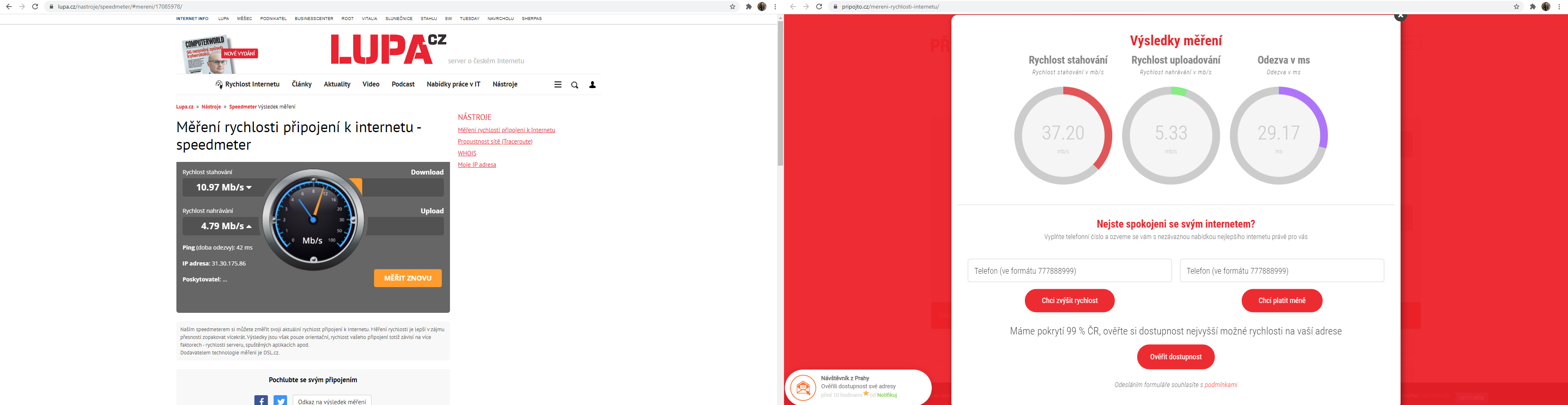

Tady jsou screeny.. Testy jsem dělal hned po sobě.. ve Vodafone mi neporadili. Tam prý vidí vše OK

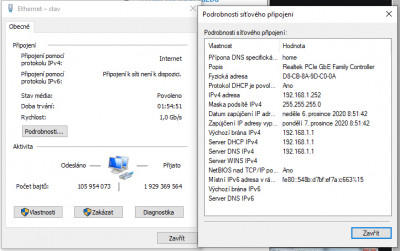

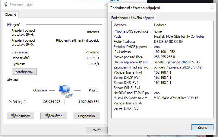

- výpis ipconfig -all (bod 3 článku)

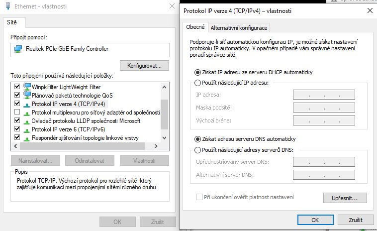

- screen "stav sítě" (bod 2 článku)
S posledními dvěma ti pomůže můj článek v podpisu - základní diagnostika sítě.

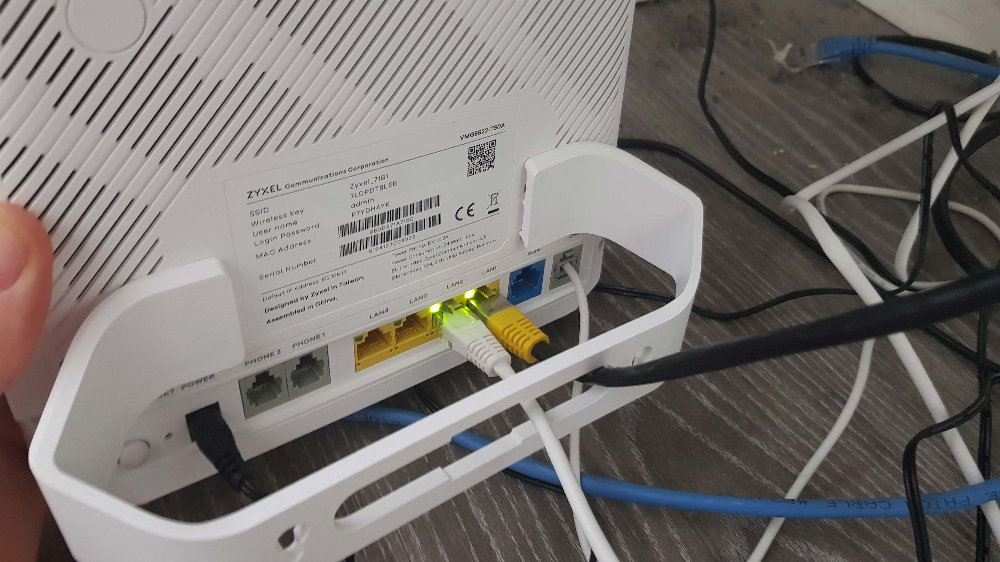

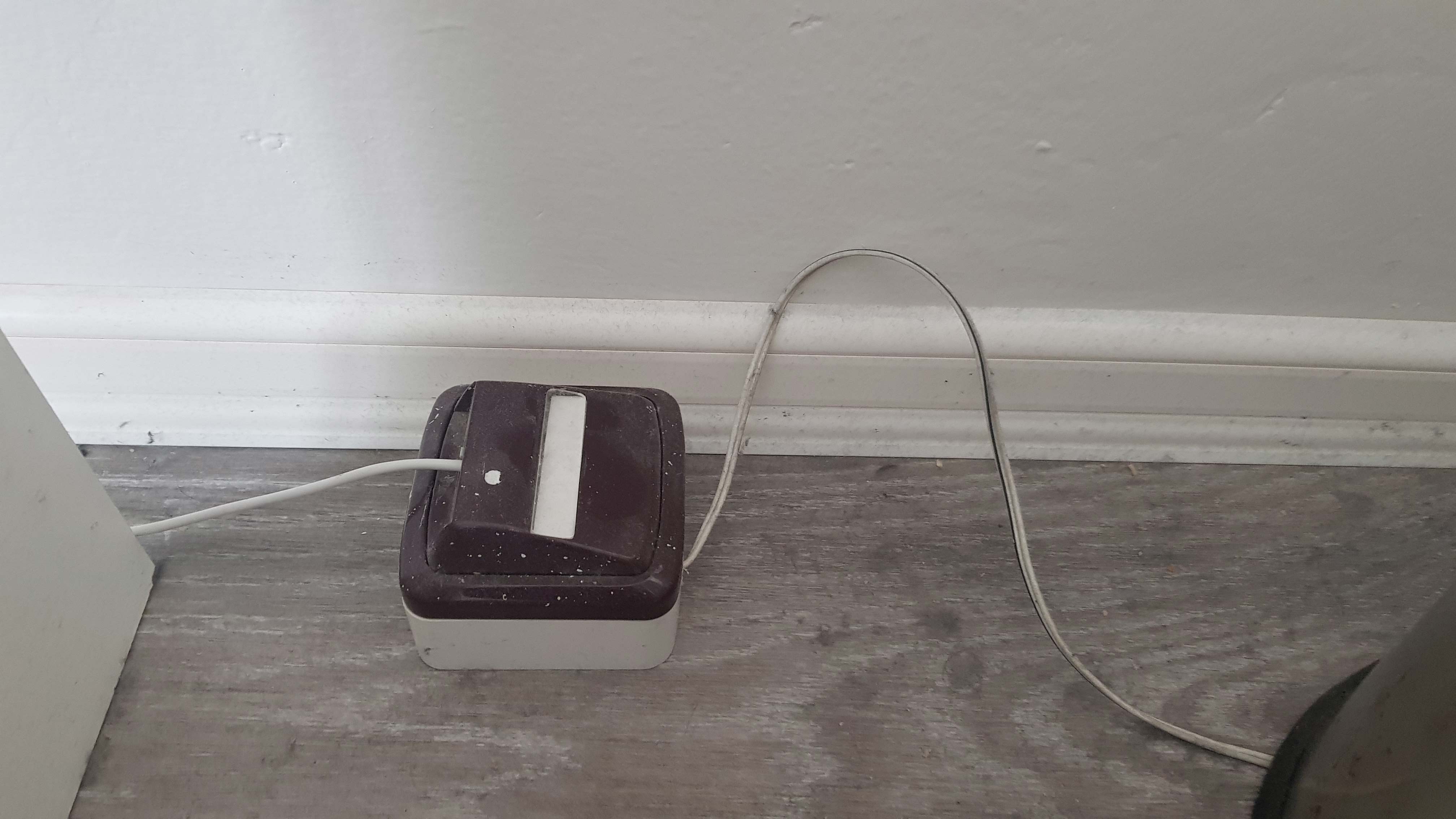

Typ připojení - DSL
Router - přímo ten co dává Vodafone (ZYXEL VMG8623-T50A)
OS: Windows 10 EDUCATION
PS: nejde se mi přihlásit do modemu přes IP, která je zezadu uvedená 192.168.1.1.. prostě stránka nelze načíst.
Jinak jsem byl včera vyměnit router od Vodafonu za nový a stále to někdy jede 45mb/s a jindy zase dlouho dobu třeba 1-5mb/s.
Fotky v příloze
Ipconfig:
Windows IP Configuration
Host Name . . . . . . . . . . . . : DESKTOP-K3UDHOO
DNS Suffix Search List. . . . . . : home
Ethernet adapter Ethernet:
Connection-specific DNS Suffix . : home
Description . . . . . . . . . . . : Realtek PCIe GbE Family Controller
Physical Address. . . . . . . . . : D8-CB-8A-9D-C0-0A
Link-local IPv6 Address . . . . . : fe80::548b:d7bf:ef7a:c663%15(Preferred)
IPv4 Address. . . . . . . . . . . : 192.168.1.252(Preferred)
Lease Obtained. . . . . . . . . . : neděle 6. prosince 2020 8:51:42
Lease Expires . . . . . . . . . . : pondělí 7. prosince 2020 8:51:42
Default Gateway . . . . . . . . . : 192.168.1.1
DHCP Server . . . . . . . . . . . : 192.168.1.1
DHCPv6 IAID . . . . . . . . . . . : 181980042
DHCPv6 Client DUID. . . . . . . . : 00-01-00-01-1D-F8-53-0C-D8-CB-8A-9D-C0-0A
DNS Servers . . . . . . . . . . . : 192.168.1.1

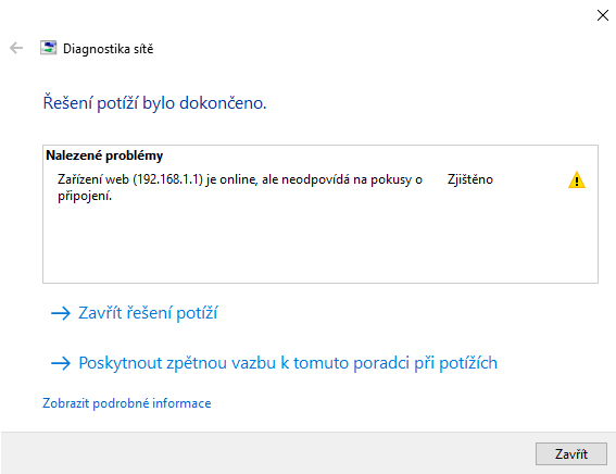

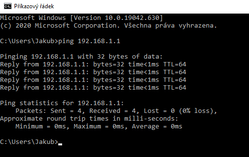

PS: když se chci připojit do routeru na 192.168.1.1 tak to napíše, že web není dostupný.. když dám spustit diagnostiku sítě systému windows tak to napíše toto

Fotky v příloze
Re: Rychlost internetu

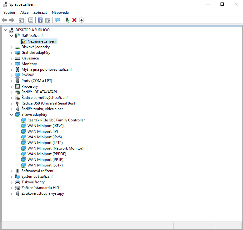

Posílám stav. Jak přesně mám zkusit live linux? Co mám stáhnout a co tam mám hledat? :)

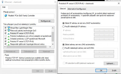

Když jsem vypnul protokol IPV6 tak načítání stránek aspoň pro teď jede rychle.. ale pořád se nemohu připojit do nastavení routeru přes jeho IP

IPv6 může mít vliv na rychlost načítání stránek, ale neměl by mít vliv na rychlost.
Do nastavení routeru se nedostaneš, protože to pravděpodobně operátor zablokoval. Takže v tomto bodě se obrať na něj.
proč by to zablokoval? :) U stejného routeru jsem na začátku jsem se do nastavení routeru dostal. Změnil jsem si jméno i heslo routeru a uložil. Po dlouhé době jsem se tam potřeboval přihlásit znovu a už to nešlo. Teď jsem dostal nový router a zase to nejde. Je blbost, aby to vodafone zablokoval ne?

Už jsem přišel proč se mi nešlo přihlásit do administrace routeru.. musel jsem napsat přímo https.. bez toho to nešlo

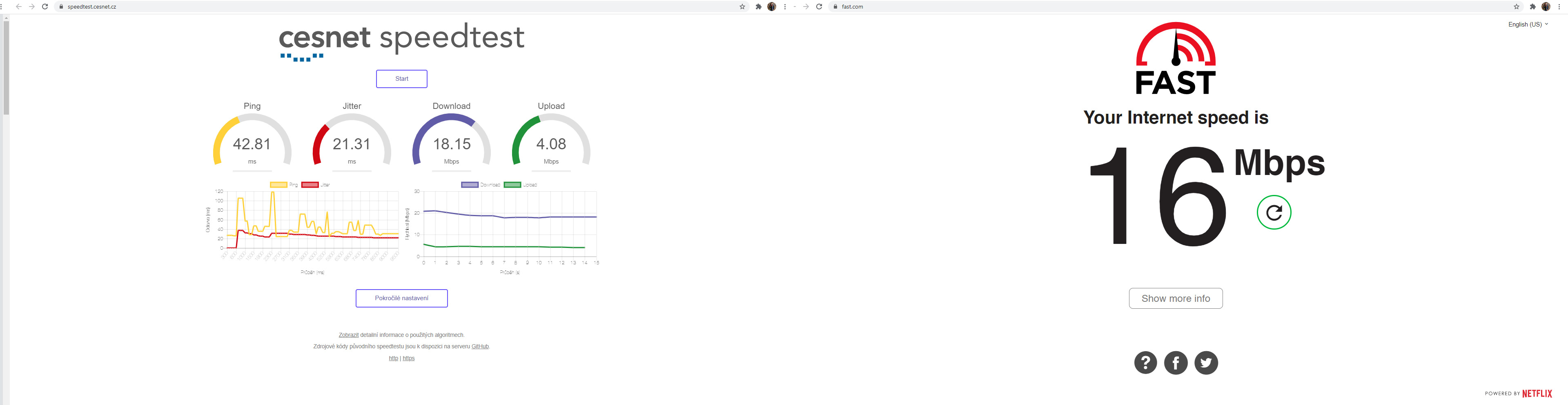

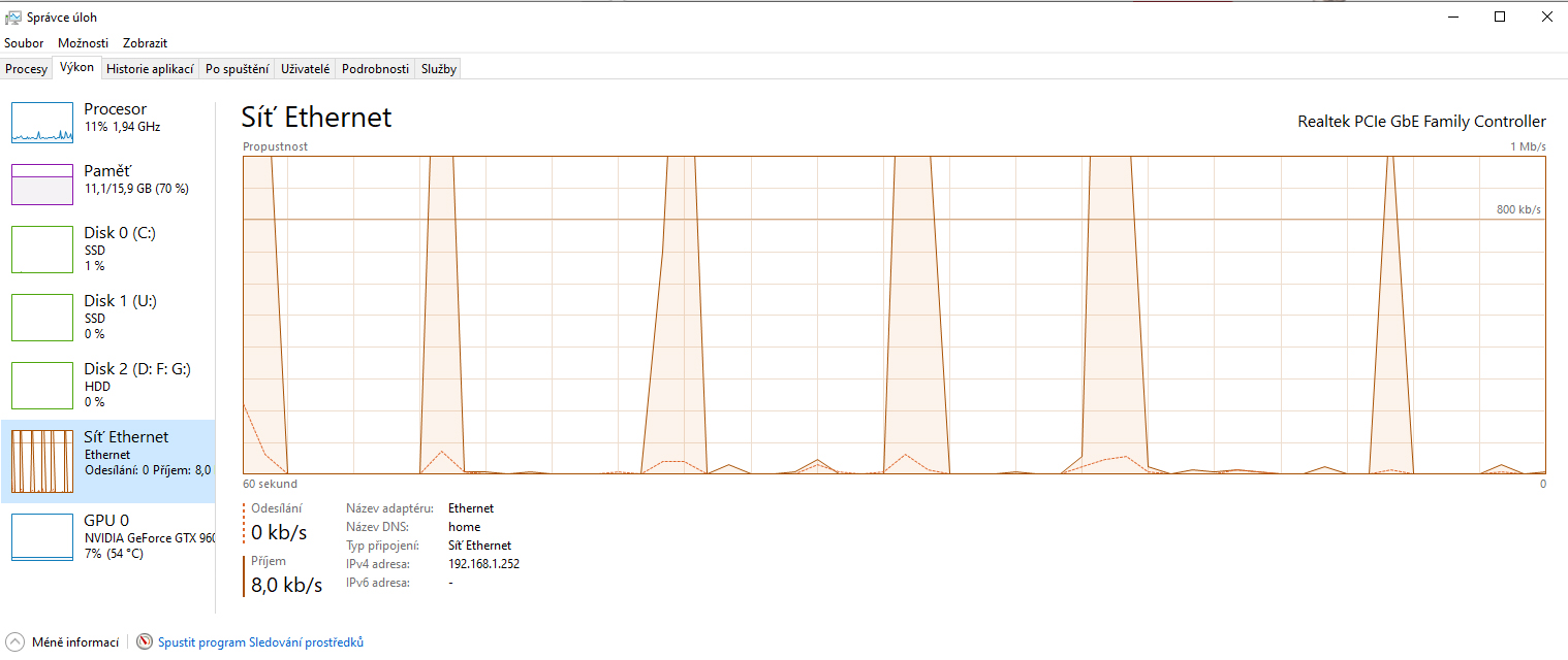

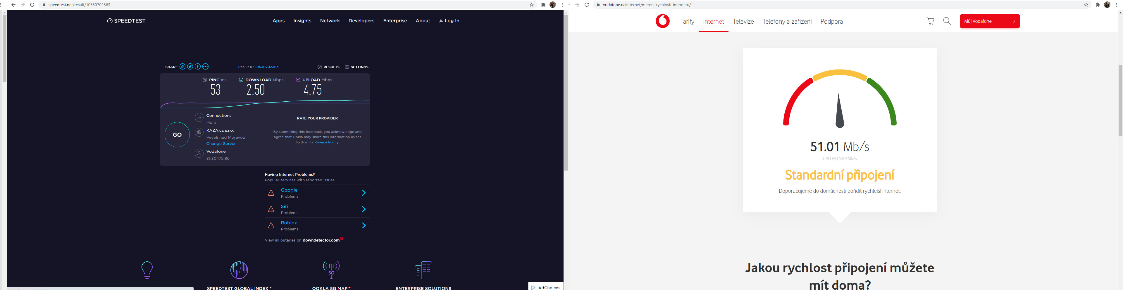

Jinak internet je pořád bída. Wifi jede extrémně rychle.. ale na počítači se do vše seká a trvá dlouho (klidně i více jak 10 vteřin) a o videích na YT ani nemluvím. Takže chyba bude někde ve windows, pc. Jak pokračovat? Zkusil jsem i EDGE a je stejně pomalý jako chrome
U měření rychlosti na stránkách vodafone mi to ukazuje down 50mb/s
speedtest.net - down 3,4mb/s
fast.com 40mb/s
speedtest.cesnet.cz - 17mb/s
PS: tohle mi ukazuje správce úloh.. ikdyž nic nedělám
fast.com 40mb/s

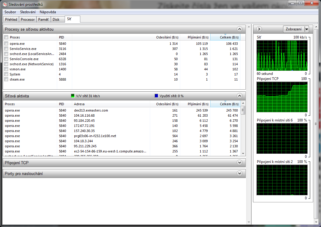

Ještě mě napadlo - když už ses dostal až sem...
Zkus spustit sledování prostředků. Přepni na záložku síť a seřaď procesy podle síťové aktivity. Uvidíme, zda se nějaký proces objeví.
