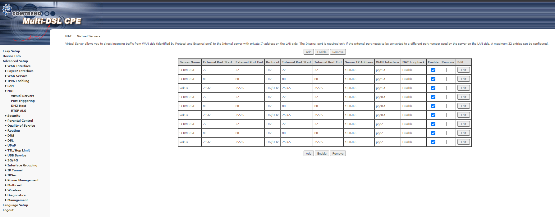

může mi někdo poradit, jak mám správně nastavit router, aby mi fungoval port forwarding?
Již jsem se o to několikrát pokoušel dle různých návodů na webu, ale pokaždé bezúspěšně.
Jsem si celkem jistý, že na straně routeru to je nastavené tak jak má, ale pořád se mi nedaří připojení z venku.
Někde jsem se dočetl, že by se na mě mělo jít připojit i když nemám statickou veřejnou IP, a tak to zkouším současně s mojí dynamickou, ale pokaždé, když se podívám na http://www.canyouseeme.org tak mi tam vyskočí chyba.
V příloze je screen jak mám nastavený port forwarding.
Budu moc rád za každou radu :)

To není port forwarding. Tuto funkci tvůj router nenabízí.

Záleží na tom, co vlastně chceš udělat.
Záložka se jmenuje "Virtual servers". Ty potřebuješ "Port forwarding". Najdi rozdíl.
A znovu - tohle není přesměrování portů. Virtuální server se používá na přemapování portů počítače, na kterém běží nějaká síťová služba. Pokud by zvenčí přišel útok na tento počítač, pak na něj nepřijde - přijde na virtuální server.

Takže na PC nainstaluj apache, nebo nějaký jiný http server. Vytvoř si na něm nějakou jednoduchou stránku. Ověř si na místní síti, zda vše v pořádku funguje.mk20 píše:Dobře chtěl bych mít možnost se na tento PC připojit z venku a rád bych na tom hostoval vlastní webový server nebo případně herní.
Služba Vrtual server by pro tento typ připojení měla fungovat. Jen ty porty budeš muset nastavit jinak. Port 80 používá tvůj prohlížeč, tak ho pro spojení se světem nemůžeš využít pro server.
Apache nech klidně běžet na portu 80 a ve Virtual serveru nastav:
Externí port 8080, 8080
Interní port 80.
Zvenčí se pak na své stránky dostaneš, když do prohlížeče napíšeš TvojeveřejnáIPadresa:8080

Aha, tak tady je ten problém
Nemůžeš se spojit na počítač, když ti tam neběží služba, která na určeném portu naslouchá. Pokud na tom pc nemáš žádný http server, pak ti to nemůže fungovat ani ve vnitřní síti, natož z venkovní. Budeš si muset doplnit znalosti. Stejně tak se snažíš o komunikaci na portu 22 (SSH), což by mohlo fungovat na linuxu, ale ne na woknech.
K tomu routeru 2x ne.
1. nemá modem, takže se s ním nepřipojíš k providerovi
2. je to nejlevnější šunt a jsou s ním pouze komplikace.
Jak jsem psal výše:
"Tvrdé" směrování portů můžeš potřebovat třeba pro herní server, ale i tak by to mělo jít nastavit přes port triggering.Služba Vrtual server by pro tento typ připojení měla fungovat. Jen ty porty budeš muset nastavit jinak. Port 80 používá tvůj prohlížeč, tak ho pro spojení se světem nemůžeš využít pro server.

Tak povedlo se mi vytvořit a zpřístupnit FTP server přes LAN, ale když se pokusím připojit přes NET tak to nejde.
Dle mého názoru mám chybu v nastavení routeru...
Port na serveru je nastaven na 990 což by měl být ten zabezpečený port
V passive mode setting jsem nastavil rozmezí portů od 6010 do 6020
Do firewallu jsem musel přidat Filezillu bez toho, abych si tam přidal aplikaci mi to nešlo ani přes LAN
A v routeru jsem nastavil externí port od 6010 do 6020 a interní jsou oba na 990 všechno tohle je nastavené na IP adresu serveru
