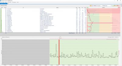

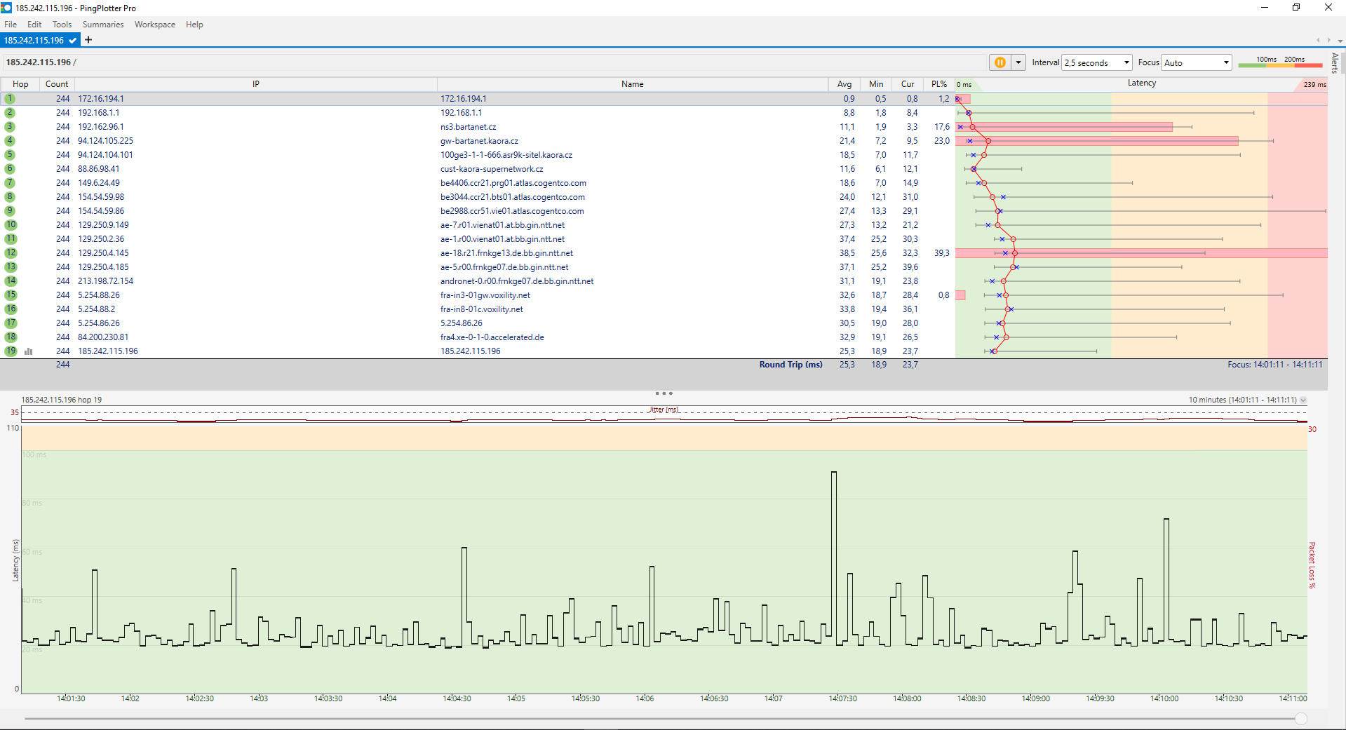

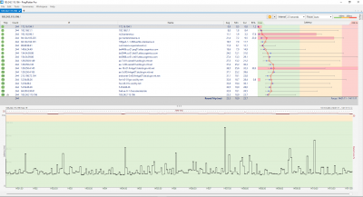

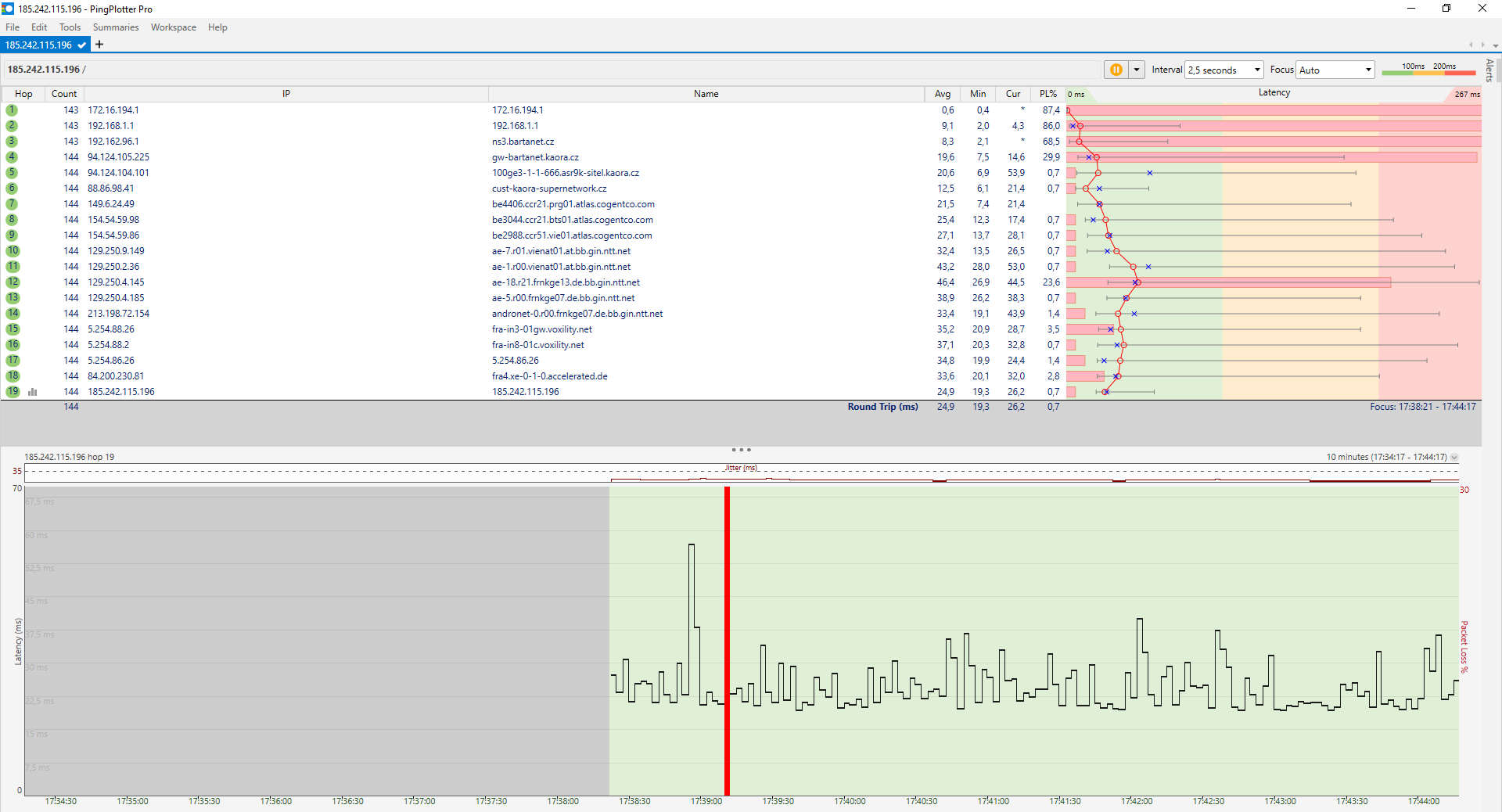

Již asi měsíc mám problémy s vysokým pingem při hraní, sledování internetu atd. během celého dne, dnes tu byl provider a řekl, že je problém v mém PC, ale na reakci, že mi blbne každé zařízení v domácnosti ať skrz wifi nebo kabel už nereagoval.
https://ctrlv.cz/peiX - ipconfig /all
https://ctrlv.cz/uqr2 - pingplotter na cs:go server
https://ctrlv.cz/KtDZ - ping na bránu
https://ctrlv.cz/ynAf - ping na seznam cz
https://ctrlv.cz/2ZT4 - ping na rychlost cz - přes den naměřeno i max 1900
Předem děkuji za rady.

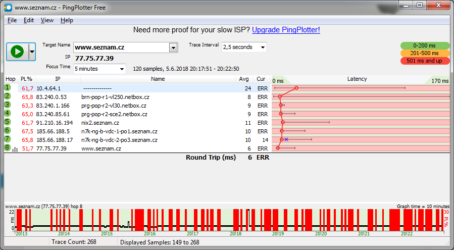

První případ vypadá v pořádku.
Ve druhém případě máš 86% paketů ztracených mezi počítačem a routerem - tedy chyba u tebe.
