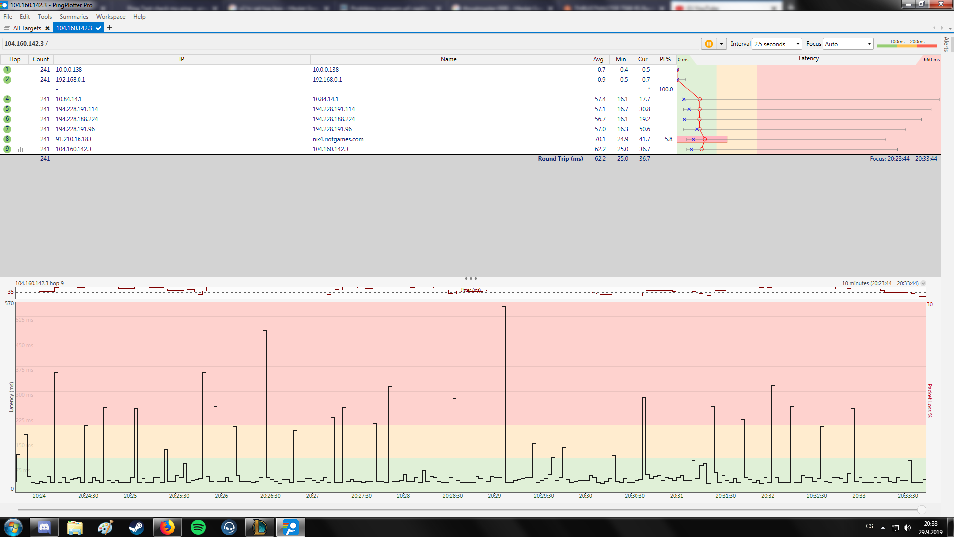

Přikládám screen z pingplotteru

Tohle se netváří, jako standardní o2. Nemáš za sebou dva routery?
Re: Problémy s pingem při zaplém set top boxu
Vypada to jako dva DHCP servery za sebou, jeden bezi na O2 modemrouteru a druhy
na nejakem dalsim zarizeni, ktera tam je nejspis kvuli slabemu wifi signalu.
V kazdem pripade O2 setopbox vyuziva cast prenosoveho pasma, pokud bezi.

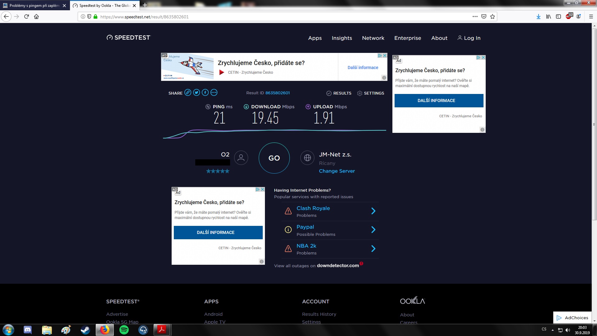

Internet máme vedený přes anténu, proto se to tak asi tváří
Tak to je potom jasne a logicke.
3-8 Mbit/s pro sebe potrebuje TV, tedy logicky mas nizsi rychlost na PC.

Rychlost pripojeni je jaka ?
On to utahne, ale zalezi na te jedne prenosove trase na ten jeden herni server co to s ni udela.
Poskytovatel take muze traffic na herni servery cilene zpomalovat.
