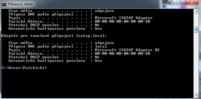

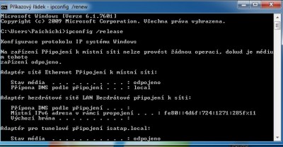

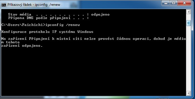

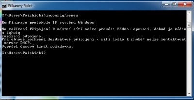

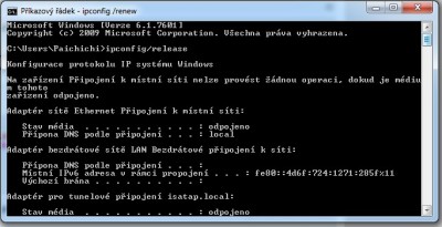

Tak k chybě při bezdrátovém připojení nakonec došlo, ale trvalo to mnohem déle, než obvykle (asi po 4 hodinách). Zkusila jsem příkazy a vyhodilo mi to hlášky viz screeny. Vím, že by bylo nejjednodušší počítač připojit kabelem, ale bohužel je to kvůli umístění routeru dost dobře nemožné (nebo alespoň ne na delší dobu). :(
Naposledy upravil(a) Paichichi dne 16 čer 2019 20:29, celkem upraveno 1 x.
Re: PC se svévolně odpojuje od WIFI - při opravě zamrzne
Chybí ti tam mezera.
ipconfig MEZERA /release.
Navíc je třeba provést příkazy v pořadí, jak byly uvedeny. Nejprve release, poté renew.
A jen detail - poslední příspěvek se tu necituje.
Paichichi
Příspěvky: 21
Registrován: 13 čer 2019 21:12
Příspěvek od Paichichi »
Omlouvám se, zkonila jsem to, teď už je to snad ve správném pořadí a správně napsáno, ale i tak to nepomohlo. Ale třeba z toho teď půjde vyčíst více.
Já tam ale nikde nevidím ten wifi adaptér...

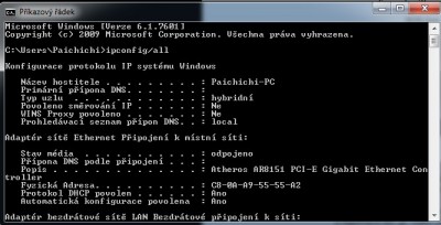

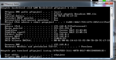

Tak teď z toho nejsem vůbec moudrý...
Musím požádat znovu o výpis ipconfig -all v případě výpadku.
