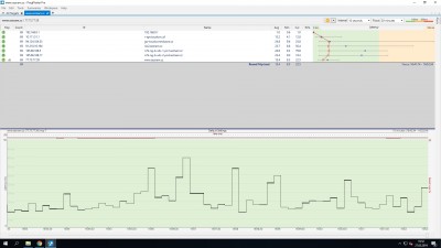

Router je TP-Link, model : TL-WR840N, verze 4.0 - za chvilku dodám screen z programu PingPlotter.
Dodatečně přidáno po 8 hodinách 31 minutách 19 vteřinách:
Screenshot Pingplotter

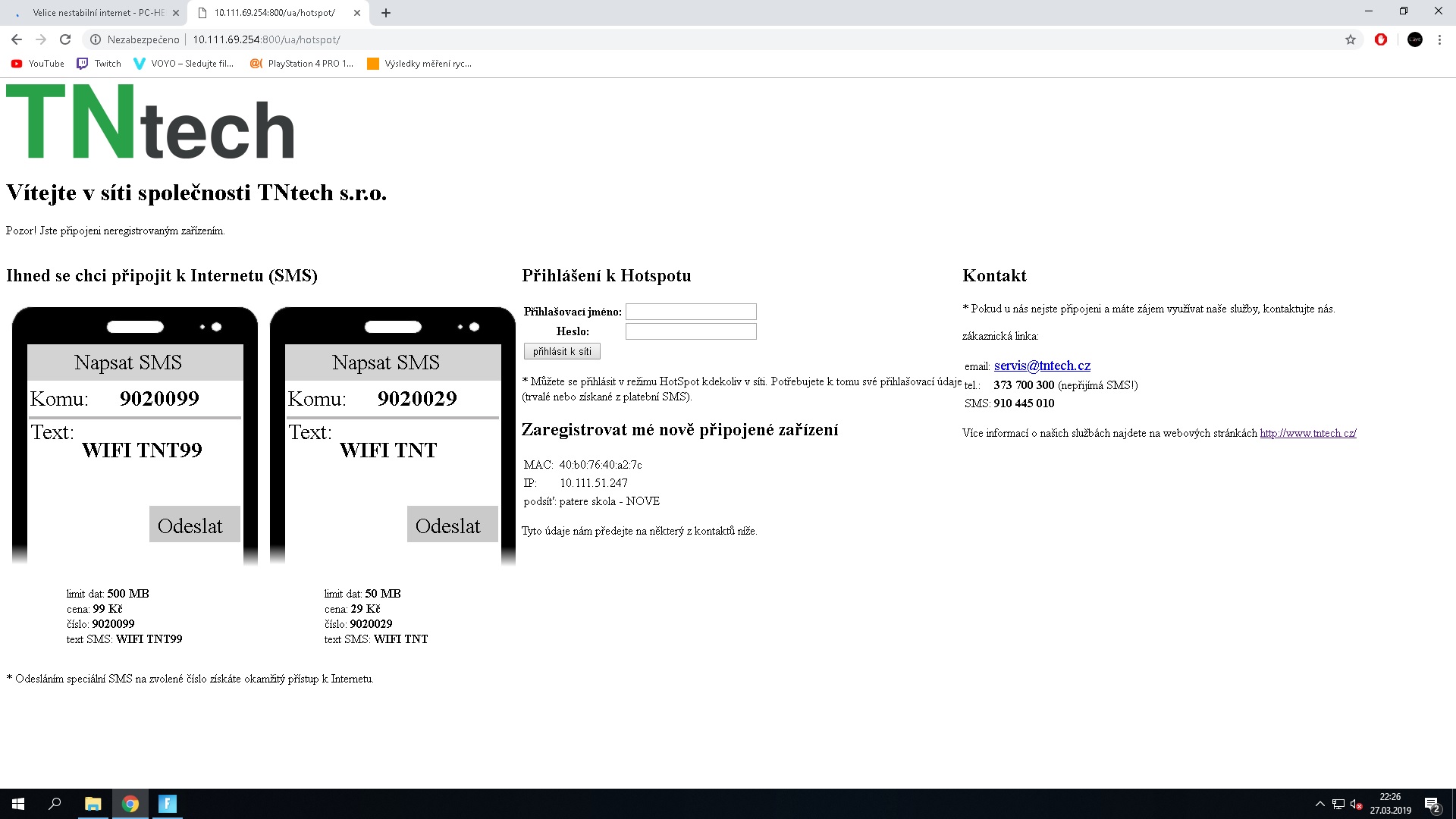

Když dám router pryč a připojím kabel rovnou do pc, je pc sice připojenej ale nejde mi žádná stránka
Dodatečně přidáno po 31 minutách 12 vteřinách:
Mám doma ještě ASUS RT-AC1200 a o2 Smart Box ale ten nejspíš půjde jen na o2 internet, nevím. Ten od Asusu jsem zkoušel připojit a vyběhne stejná stránka jako bez routeru, tak bude nejspíš třeba něco nastavit.

Tak bez údajů poskytovatele se nepohneme. Pokud se dostaneš do nastavení toho tp-linku, pak můžeš zkusit nastavit ten asus, položka WAN úplně stejně jako ten tp-link včetně MAC adresy. Potom by měl chodit. Jinak se musíš zeptat, co je nutné nastavit na síťovce, abys mohl připojení otestovat přímo na PC bez routeru.

Nicméně doporučuji nejdříve provést test linky jen na počítači. Pokud bude vše v pořádku, můžeme vybrat router. Pokud ne, pak nebude chyba v routeru a kupoval bys ho zbatečně. Něco by mohl napovědět pingplotter, ale to bys musel měřit během chyby. Když internet funguje, nemá vypovídací hodnotu.
