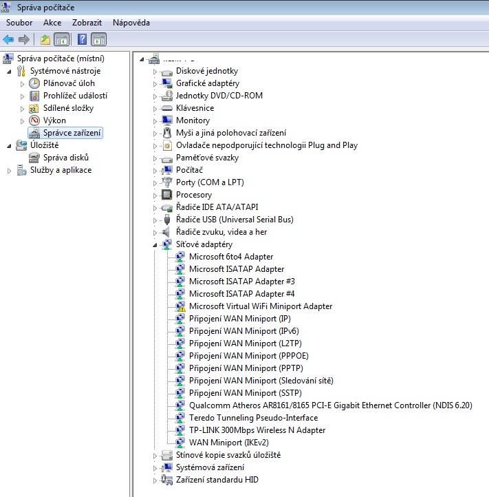

Pokud to do těch 10s stihneš, dej sem screen ze správce zařízení rozkliknutý na síťových adaptérech.

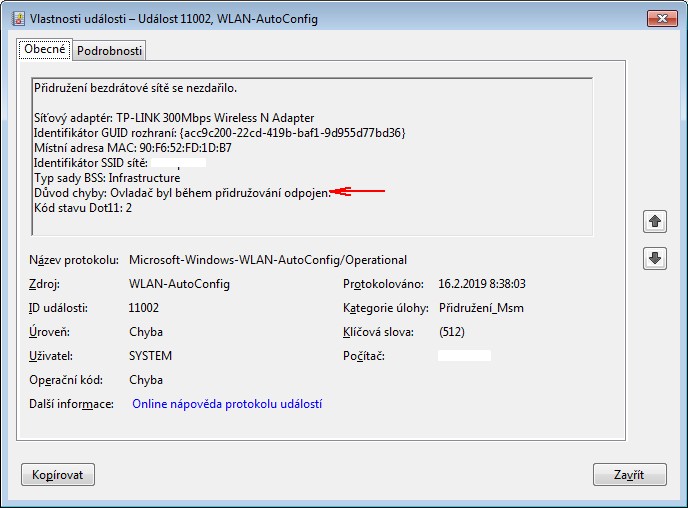

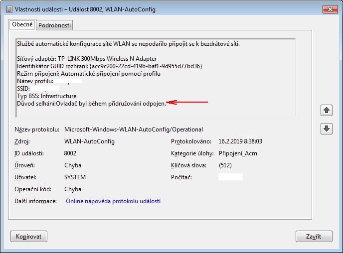

Dneska jsem něco zachytil.
Na výpisu wifi ovladače bylo napsáno něco ve smyslu, že byl "odpojen, protože byl zastaven". Asi jsem včas neudělal PRTSCRN.

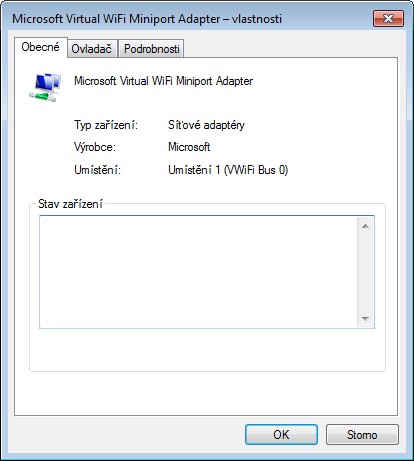

Předpokládám, že nepoužíváš sdílení internetu přes wifi. Pokud opravdu ne, pak ten mrkvosoftí virtuální adaptér zakaž.
Re: Opakované krátkodobé výpadky
Nepouživám. Zakazuju.

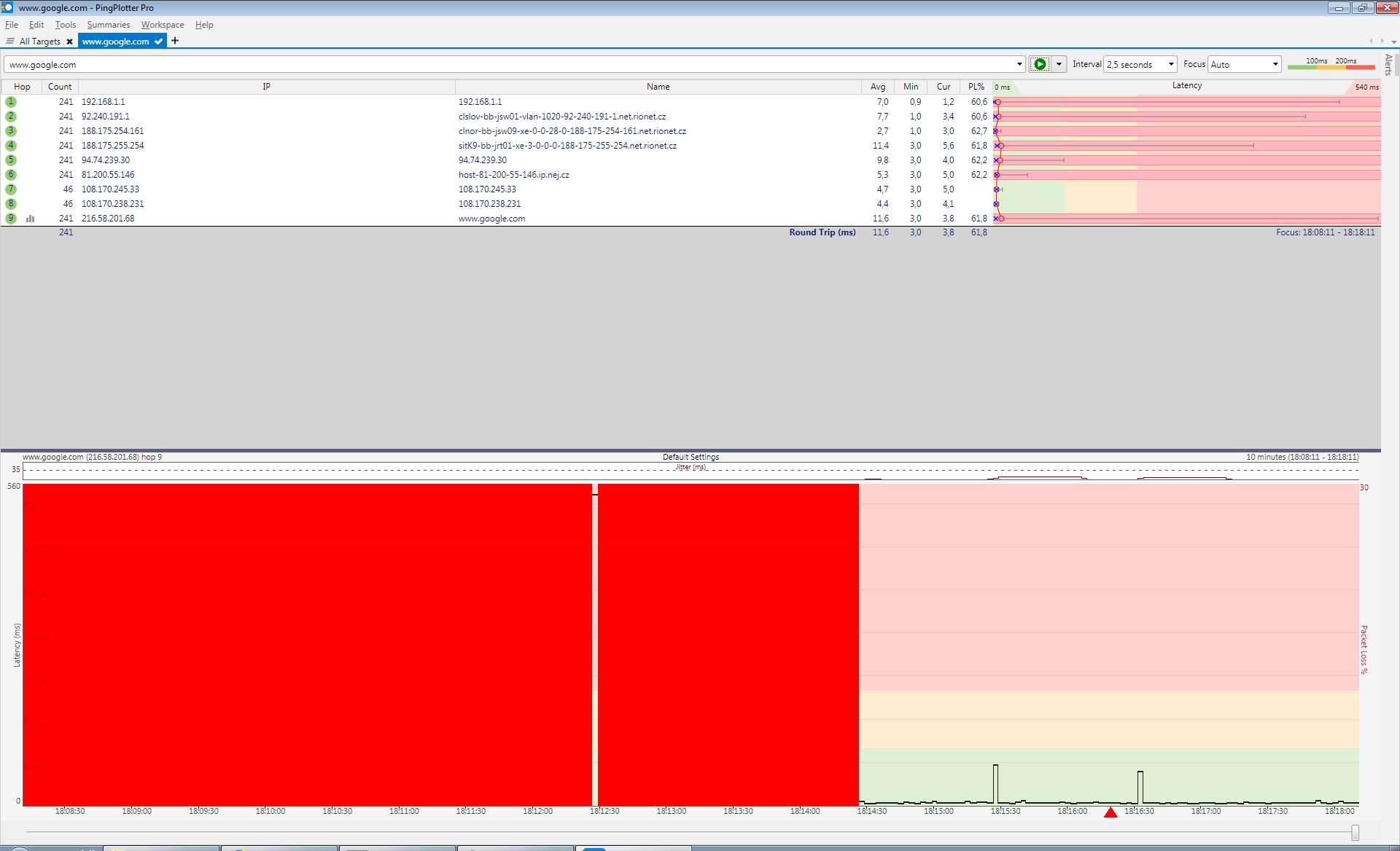

Viz. můj podpis - jak na diagnostiku sítě.
Dej sem:
- ipconfig /all při výpadku i v pořádku
- ping na router (bránu) při výpadku
- screen pingplotter při výpadku

Tak sem konečně zachytil výpadek.
