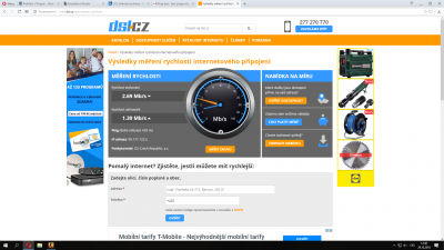

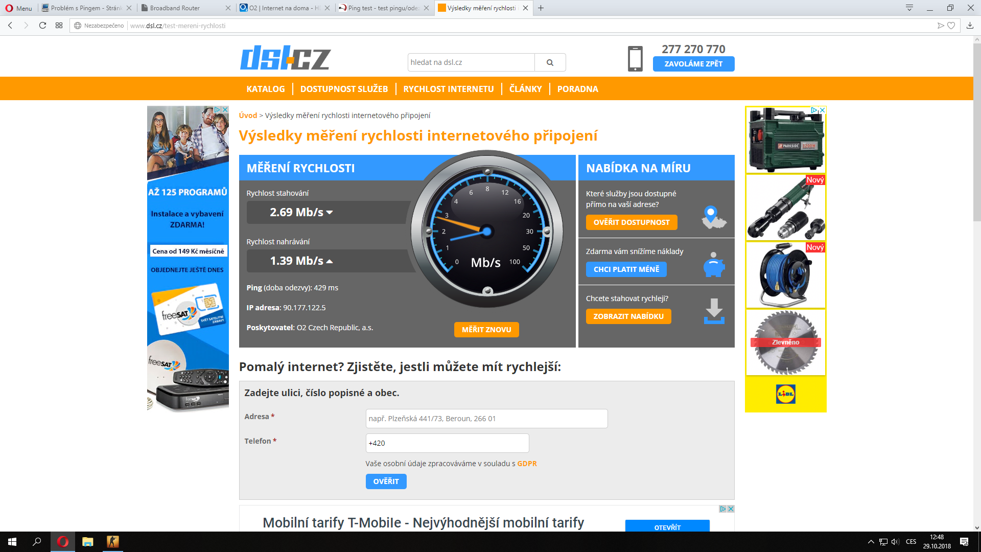

Rychlost přikládám v příloze

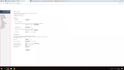

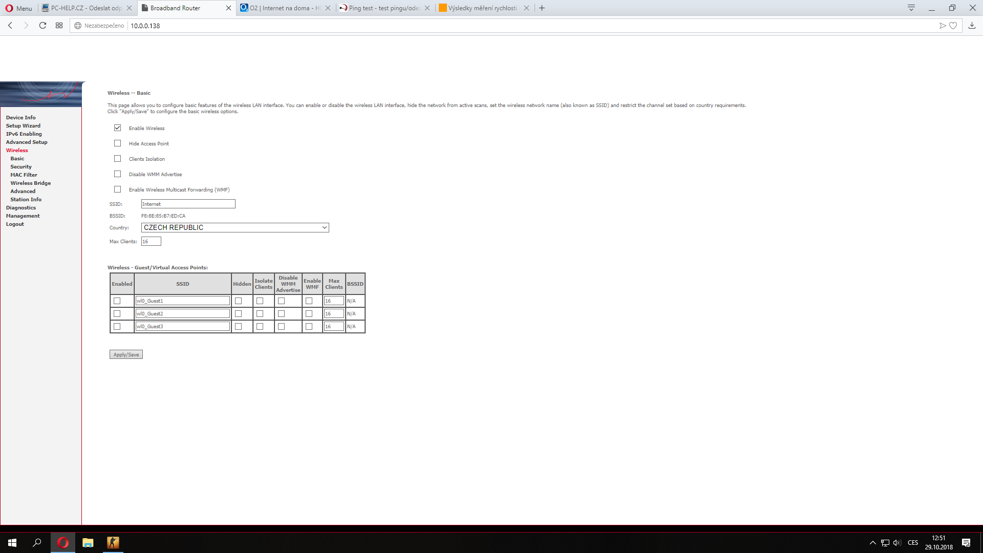

Wifi jsem vypl tak že jsem šel na 10.0.0.138 (IP routeru? asi)
A tam jsem šel do Wireless Enable Wireless - Takhle to aktivuji nebo deaktivuji (Screen v pžíloze)

Tak podívejte,musíte být konkretnější s tou rychlostí. Cituji jakou máš rychlost? Přidal jsem přílohu obrazku kde mám rychlost stahování/nahrávání,pokuď potřebujete jinou rychlost např připojení nebo čeho ješte,tak bych poprosil,zda-li je to možné,jak jí zjistím.

Dohadovat se nebudu. Jasně jsi dotázán na rychlost pravděpodobně DSL připojení. Kdybych chtěl po tobě screen z rychlost.cz, napsal bych, že chci screen.
A jestli sis myslel, že mi hodíš providera a tarif a já si vše dohledám sám, tak to jsi na omylu.
