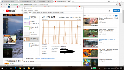

O vypínání procesů nikdo nic neříkal, tady šlo o to co se děje v trafiku v síti. Viz screen dole...

Jinak dodávám screen :
