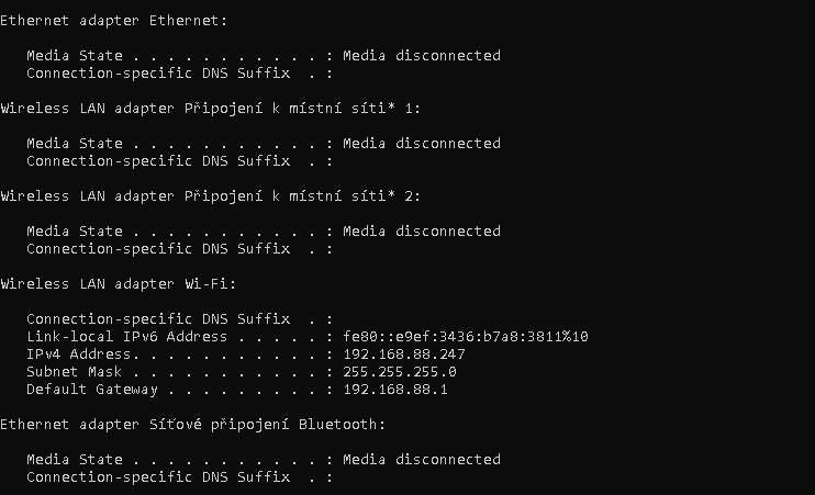

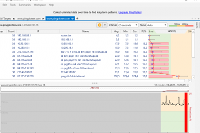

jsem připojen přez kabel a routerem to asi nebude protože sem měnil router a pak po druhe jsem dostal k zapujčení router od poskytovatele . A ješte je dobré zmínit že mi to dělá u všech zařízení .
Dodatečně přidáno po 14 minutách 21 vteřinách:
tady máte screan z pinggpotteru
a ipkonfig

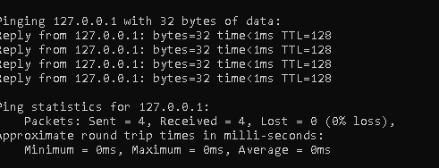

ješte sem si našel tohle podle čeho by to nemělo být zařízením

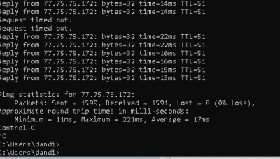

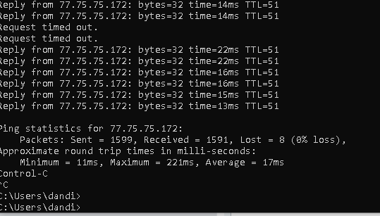

tady máte screan ze seznamu při výpadu

Zařízení 192.168.1.1 je co? Ta anténa?
Když jsi připojen kabelem, na co ta anténa, kterou zmiňuješ? "Anténa se měnila 5 měsíců zpátky."
Kde jsi našel, že máš pingat 127.0.0.1? To je adresa localhost a ozve se vždycky, i když nemáš ani síťovou kartu.

Z pingplotteru je vše v pohodě až po 2. hop. Pak je tam ztráta paketů. To ale klidně může být tím, že ti provider omezuje rychlost.
Výpadek tam ale nikde nevidím. Ztráta dvou paketů z 10 není žádný výpadek.
Budeš si muset dát práci s tím, abys skutečně zachytil výpadek, o kterém píšeš. Takhle je to naprosto neprůkazné. A pozor na informace, které dáváš. To, že k výpadku dochází jednou za 20 minut je zjevně nepravdivá informace.
