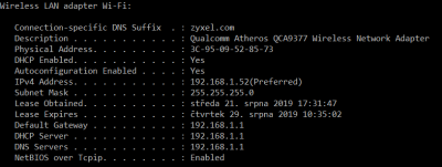

Obrázek ipconfig /all
- Vypadá úplně stejně, když internet funguje i když nefunguje (žlutý vykřičník)

DNS google nikdy, pokud si nepřeješ být sledován.
V ipconfig je vidět, že místo providerových DNS dostává síťovka IP adresu routeru. To, zvláště u pleček, může způsobovat tyto problémy.
Nastav si router tak, aby síťové kartě dával DNS poskytovatele, a ne svoji IP.

Tak jsem prošel nastavení routeru a u DNS serverů sice bylo nastavené, že se mají brát od ISP, ale jen v sekci "WAN". V menu je samozřejmě i sekce DHCP (DHCP server mám zapnutý) a u ní se DNS nastavují až v rozšířeném nastavení, které lze snadno přehlédnout a to se mi i stalo.
Nastavil jsem tak DNS od poskytovatele v sekci WAN i DHCP a v ipconfogu se hned adresy DNS změnily. Zdá se, že je problém vyřešen.
