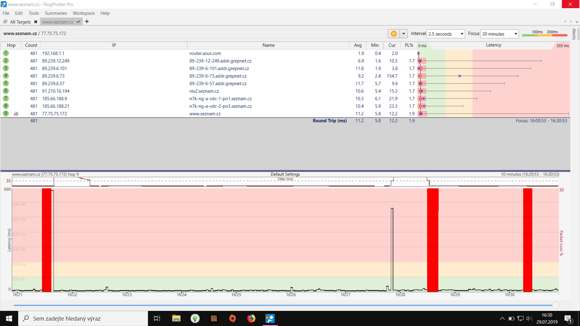

měla bych dotaz, poslední dobou řešíme časté výpadky netu a špatný ping. Při online hrání je to katastrofa. S poskytovatelem už to řeším nějakou dobu, ale pokaždé mi řekne, že on žádný problém nevidí a že prý jestli to nedělá náš router. Našla jsem si program pingplotter a nějakou dobu měřila a chtěla bych vás poprosit o radu, jestli je problém u nás nebo u nich a můžu jim to omlátit přes hlavu

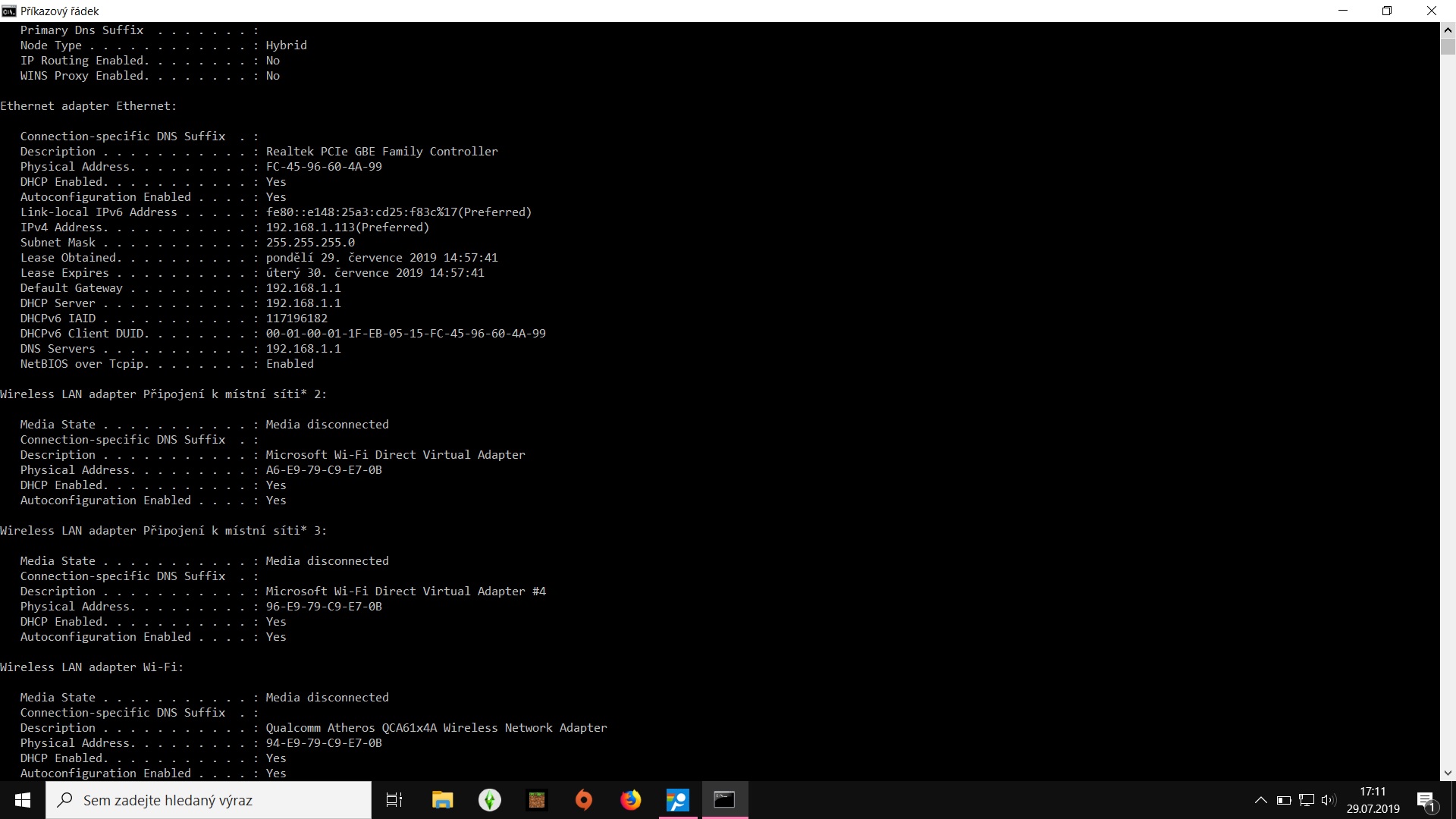

Dáíle mě zajímá výpis ipconfig /all.

Internet bohužel wifi , ale naproti nám panelák s vysílačem našeho poskytovatele, takže nám tam dokáže pustit přes 40/40mb , všechno super ,jen ty výpadky no, začalo to teprv nedávno. Jinak ve výhledu od antény k anténe žádná překážka

Zlobí to furt , ne jen pri hraní, online sledování se zasekne,načítání obrázku zasekne ,prostě blackout

Hrajeme na ps4 ,takže přesně nevím jakou adresu tam dát.
Jak říkám, problém není jenom při hraní, ale i u běžného sledování videi nebo prohlížení fotek.
Prostě to na pár sekund vypadne ,jak je vidět na prvním obrázku.
Router je asus RT-AC58U
