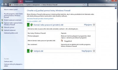

Takto to vypadá, když vyhledám ten firewall, snad to k něčemu bude.
Jinak jsem zkusila to s tím vypnutím štítů. Včera tak běžel notebook 4 hodiny bez problému a bez chyby (ale na noc jsme ho musela vypnout, tak envím, o kolik déle by běžel), dneska jsem to zkusila zase, ale tentokrát se ta chyba objevila po cca 2 hodinách. Když nad tím takhle přemýšlím, tak si vlastně nemůžu být ani jistá, jestli to opravdu funguje i přes ten kabel, prtoože přes ten jsem to měla taky připojené jen cca ty 4 hodiny...
