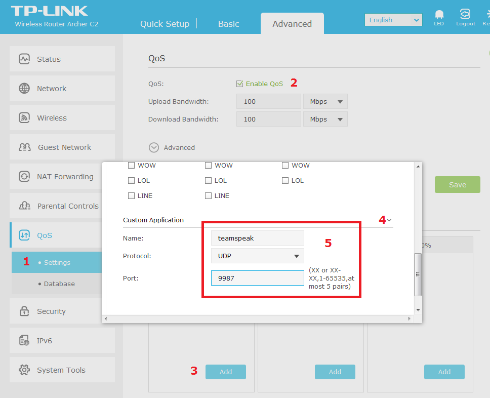

Zkus nastavit pro teamspeak QoS.
Bude to vypadat nějak takhle:
