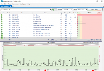

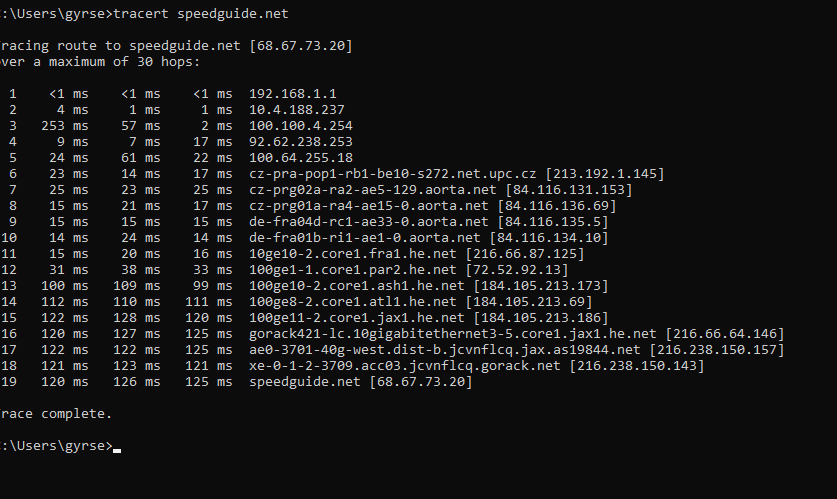

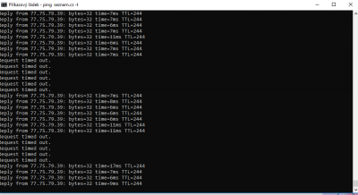

Zdravím, již cca měsíc mám problém s internetem a to takový, že je schopný každých 5 minut dennodenně na pár vteřin spadnout. Když pinguji například seznam.cz tak to 5 minut piguje normálně a pak z ničeho nic a bez zvýšeného pingu či packetů třeba 4x za sebou "Request timed out" pak to zase 5 minut běží a po 5ti minutách znovu drop. Provider mi tu měnil komplet anténu i router a nic to nevyřešilo. Nevíte někdo co s tím? Nebo nesetkal jste se tím už někdo? Děkuji za všechny odpovědi.
linky na obrázky pingu a tracert

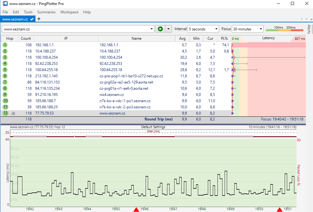

A dej sem screen z pingplotter trvající min. 15 minut, ať tam ty výpadky jsou vidět.

Snad je to to, co jsi po mě chtěl

Problém je u tebe na zařízení 192.168.1.1 74% ztracených paketů. Tedy chyba ve vnitřní síti.

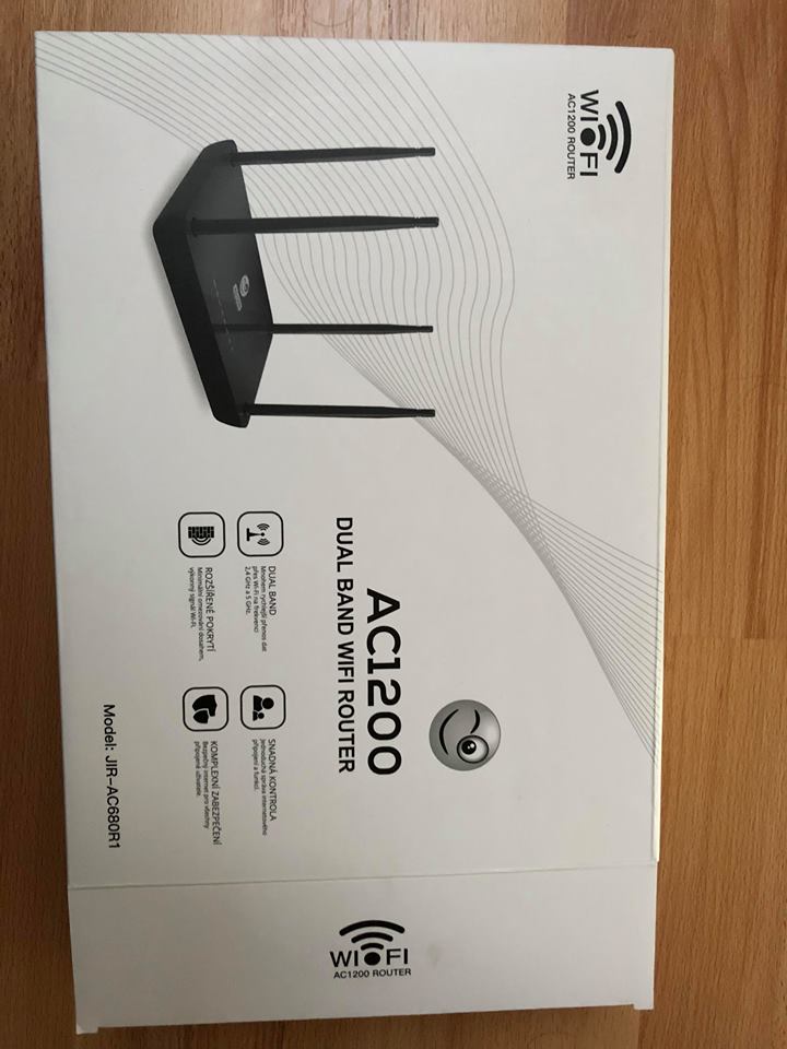

To zařízení 192.168.1.1 je nějaký tvůj router? Pokud ano, přesný typ a výrobce.

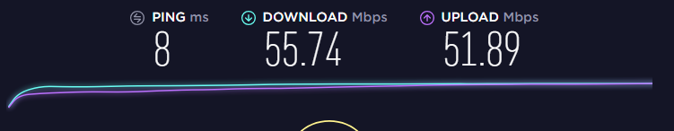

A zajímá mě rychlost připojení.

Ano router: Dual Band Wifi Router AC1200 - nabízí 2.4 Ghz a 5 Ghz Model: JIR-AC680R1

Zde je i ta rychlost internetu která je podle mě úplně v pohodě.. jde jen o ty dropy, no..
Edit: upraven model a výrobce nevím je to nějaký router od providera

Router - chybí výrobce. Na zadaný kód google nic nenajde.
Rychlost připojení, kterou platíš dle smlouvy. Ne co naměříš.

Platím 100Mbit/s
A zde je foto krabice routeru.. bohužel opravdu nikde nemohu najít výrobce..
