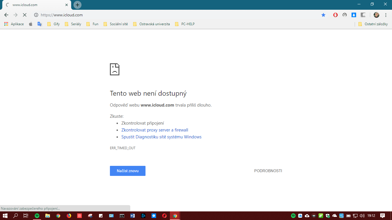

Ahoj, chtěl bych poprosit o radu..
Na notebooku, když chci načíst nějakou webovou stránku, tak se mi občas v pohodě rychle načte, a občas mi to vypíše chybovou hlášku, že "Odpověď webu pc-help.cnews.cz trvala příliš dlouho." (jo stalo se to i při načítání tohoto webu), tak musím dát(ctrl+f5) a po nějaké době se stránka načte.
Jsou i případy kdy se mi načte stránka jako seřazený text pod sebou bez obrázku a formatování (vypadá jako html bez stylů). Tohle se mi děje pouze na mém notebooku (na pc a na jiném notebooku ve stejné síti to funguje v pohodě)
Odzkoušeno ve pěti prohlížečích (IE, Edge, Chrome, Opera, Firefox) a ve všech je stejná chyba.
Všechny ovladače mám aktualizované a nainstalované. (zkontrolováno díky SlimDrivers).
Jsem připojený přes wi-fi
Notebook mám 3 měsíce zpět přeinstalovaný na čistý 64bitový Windows 10
Napadá někoho řešení?
Občas pomůže příkaz na resetování adresy pomocí ipconfig /flushdns, někdy ne :/
Díky za jakoukoliv radu

Dodatečně přidáno po 7 minutách 22 vteřinách:
A děje se to i při připojeném notebooku kabelem..
Tak to asi adapterem pro wifi nebude.
čekám a prohlížeč mi píše: Navazování zabezpečeného připojení... a pak to vyhodí tuto chybovou hlášku, a po minutě nebo hard refreshi mi stránka najede.

Nastaveno a nepomohlo :(

Pár dnů zpět jsem zkusil toto, a zatím to vypadá, že to pomohlo, tak kdyby někdo hledal :)
