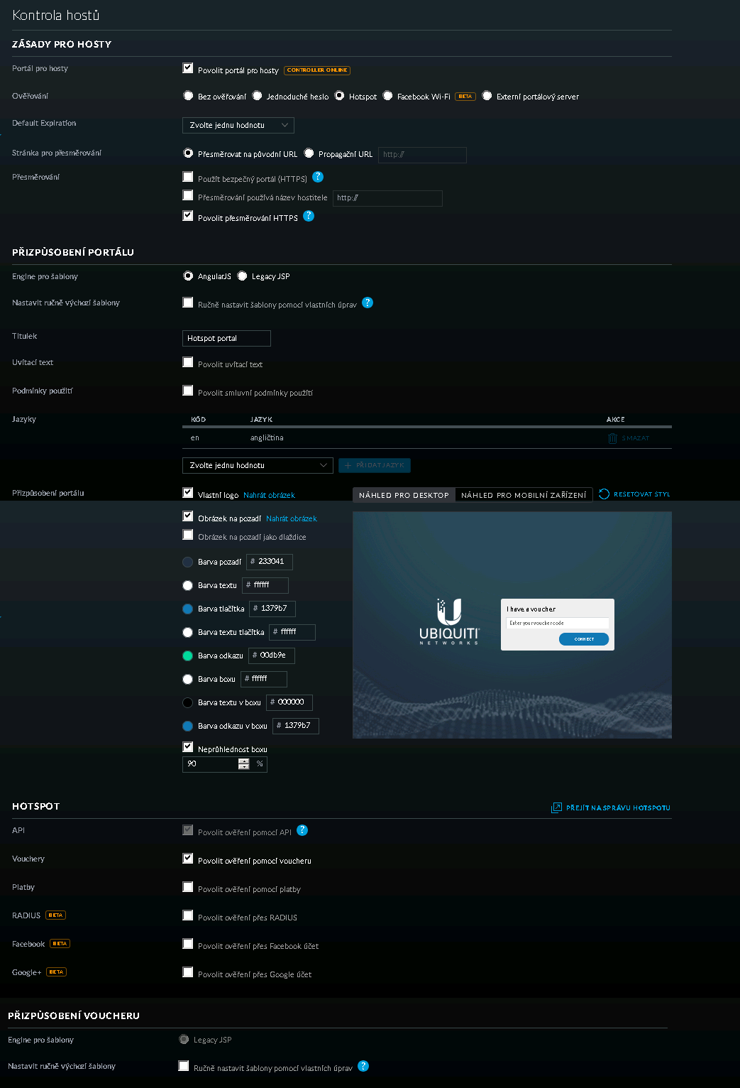

Pročítal jsem si o tom a je to více méně na to na co se ptám, až na to, že tady se všude píše o ověřování uživatelského jména a hesla. Já mám na mysli něco jako na obrázku (viz. příloha). Prostě to samé jako ten RADIUS, jen aby se neověřovalo jméno a heslo, pouze aby by to chtělo potvrdit přihlášení. Možná je to ta samá služba, ale zatím jsem nenašel nic, kde by se nepsalo o ověřování jména a hesla. Ale tohle se taky hodí. Díky :)

RADIUS už autentifikuje třeba uživatelé z domény, kvůli VPN např. ap.
Ubiquiti Unify tomu říkají např. kontrola hostů - resp. portál pro hosty.
Screenshot je poslepovaný, na jeden se nevešel.

Pěkné. Takže v tomhle případě je to funkce v routeru že?

Doslova routeru ne, protože je to jen APčko (talíř s jedním vývodem pro net).
Je na nich možné rozjet síť pro hosty a nabízí tyto funkce.
Jinak se tomu říká také captive portal, to co hledáš.
