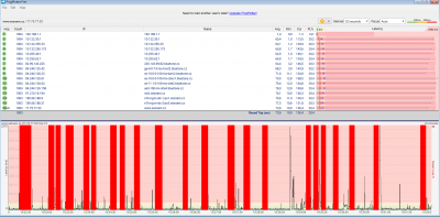

Jinak nevíte někdo, kde zjistím kolik packetu se mi ztratilo? Nemůžu to najít
http://imgur.com/a/nIj1e

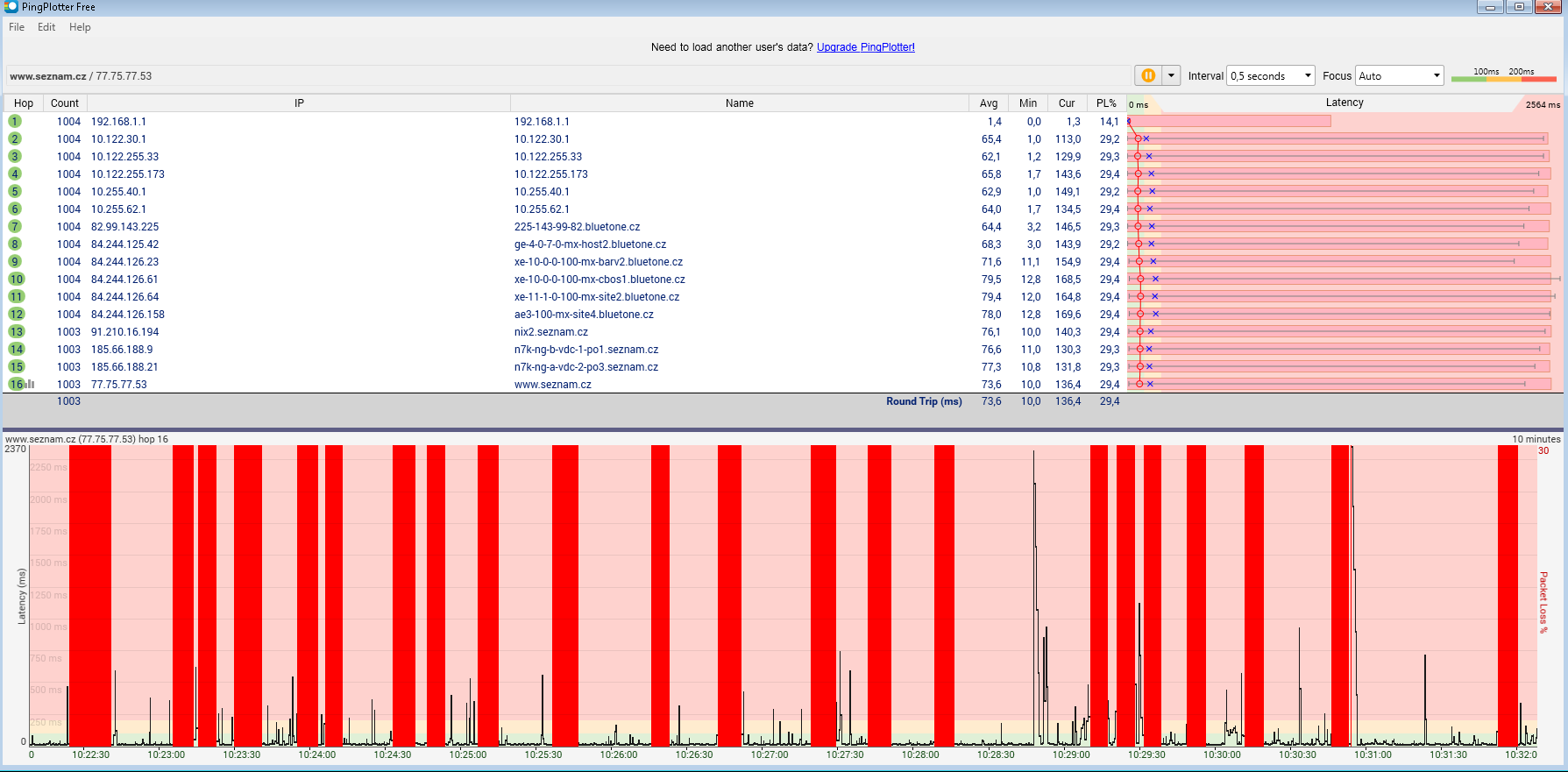

Dodatečně přidáno po 4 hodinách 12 minutách 36 vteřinách:
http://imgur.com/a/dMtQl tento screen by mi měl stačit ne? Jde tady jasně vidět, že je chyba u něj?

Musím nutně dodat, že ani doma to nemáš v pořádku. Packet loss do sítrě poskytovatele je sice mnohem větší, nicméně je i mezi tvým PC a routerem - bohužel ve značné míře. Takže zřejmě stejně budeš muset vyměnit i svůj router, pokud teda zařízení s IP adresou 192.168.1.1 je opravdu tvůj router a není to brána v routeru v elektronice antény. To si ověříš tak, že do prohlížeče zadáš IP 192.168.1.1 a pokud ti vyjede web rozhraní tvého routeru, pak je to on.
Jestli pod IP 192.168.1.1 NENÍ tvůj router, tak připoj kabel od antény přímo do počítače a zkus připojení otestovat znova.
Pokud IP 192.168.1.1 JE tvůj router, tak zkus kabel připojit přímo taky. Ale je velká šance, že připojení nebude takhle fungovat.
Packet loss je v programu ve sloupci PL%. Je uveden v procentech.

Prosím upřesní. Jaké Mikrotik zařízení? Jako zařízení pro příjem signálu, které je instalované na střeše? Nebo nějaký router vysílající WiFi signál u tebe doma? Co konkrétně máš doma router či AP, pokud teda takové zařízení máš?
S tím kabelem jsme si nejspíš nerozuměli. Předpokládám, že kabel od antény vede do nějakého domácího routeru nebo APčka. Já jen chci, abys počítač napojil přímo na ten kabel místo toho, aby byl připojen do tvého routeru. Tento kabel je totiž předávacím rozhraním poskytovatele. Máš problémy s internetem na všech zařízeních, takže počítač je v pořádku a nic kolem Windows 7 neřeš. Pokud připojíš počítač přímo na předávací rozhraní poskytovatele a dál budeš mít problémy, tak je ti jako klientovi už úplně jedno, kde v síti poskytovatele k problému dochází. Dochází k němu prostě u něj.
Je možné, že třeba ten kabel k anténě je vadný či ethernet rozhraní v ní (resp. její elektronice). To je však zařízení poskytovatele a je to jeho instalace.

Vyzkoušel jsem to teda a pořád to vypadávalo a k tomu mi tam vyskočil i ping 3552ms. Ono jen když jsem spustil ping plotter, tak mi to za minutu 2x vypadlo a ping byl v průměru nad 500ms.
Takže díky za pomoc :)
