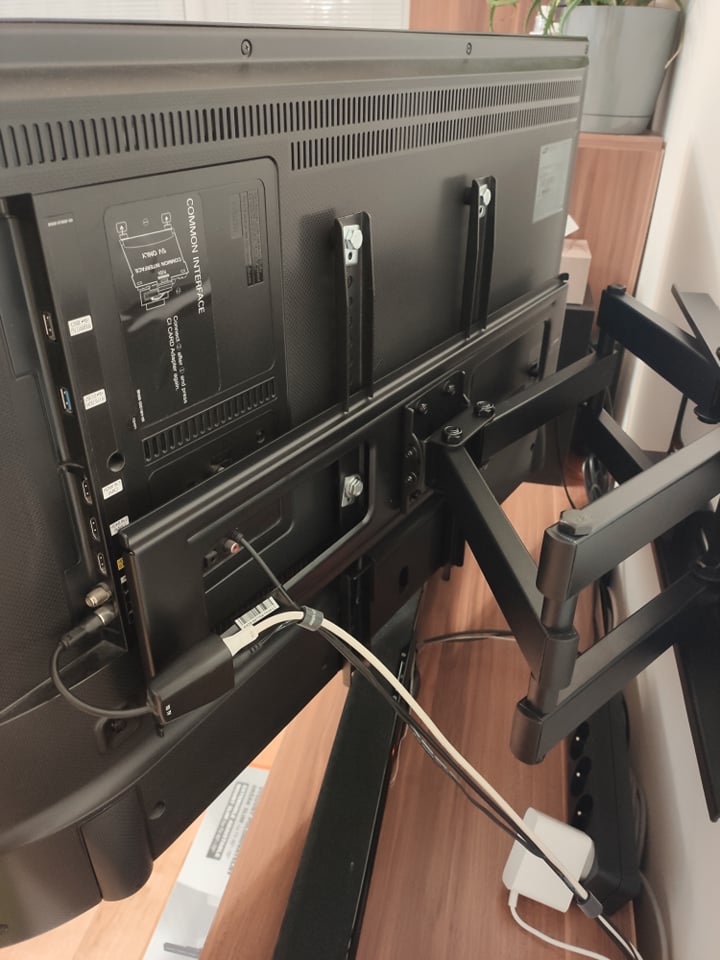

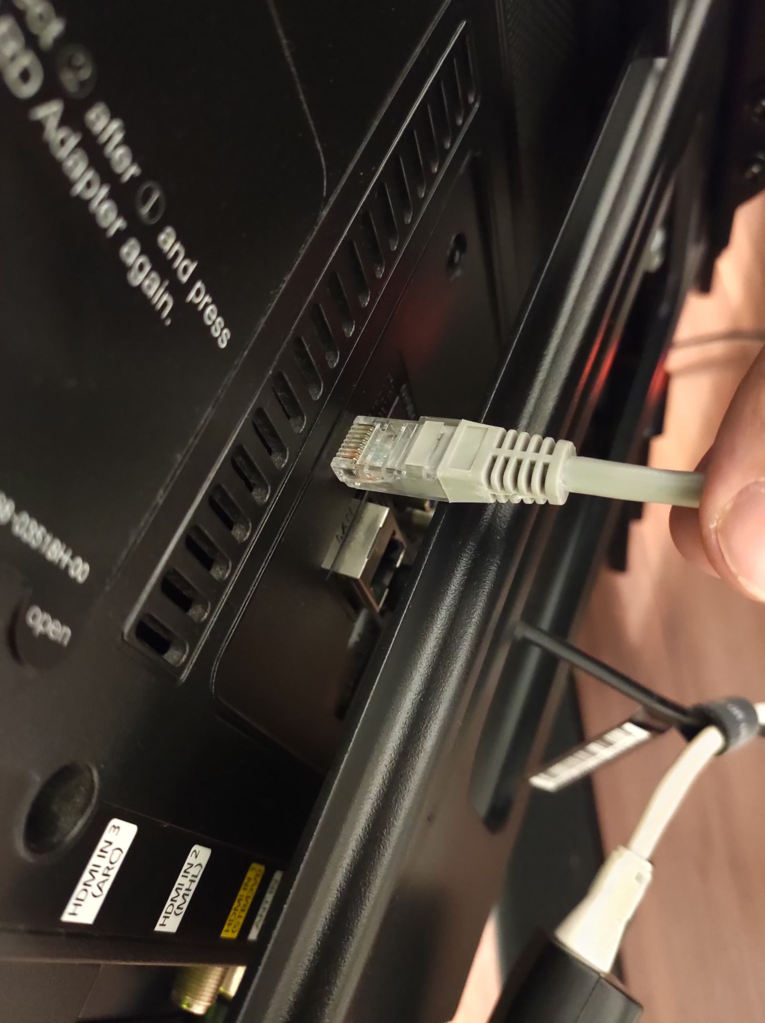

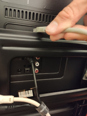

Zdravím, nemáte někdo nápad jak dostat RJ45 konektor do TV ? Koupil jsem VESA držák https://www.czc.cz/stell-sho-3610-slim- ... 91/produkt a nějak jsem si neuvědomil že by mi zasahoval do konektoru.
Popřípadě jestli prodávájí extra krátkou přípojku na RJ45

Vrtacka a vrtak do plechu ?

Je pravda že ta část držáku nebude mít vliv na pevnost protože všechna váha jde na střed.
Moc se mi do nového držáku vrtat nechce :D ale asi nic jiného nezbyde.

Co zalomený konektor? https://www.secomp.cz/utp-patchkabel-ka ... gIqL_D_BwE Možná by se vešel.

Ten držák se dá posunout nahoru, ty horní šrouby víc dolů.
Dodatečně přidáno po 1 minutě 40 vteřinách:
Nebo ucvaknout kabel, rozplést drátky cca 10 cm a na dobytka nakrympovat. Pak se to vejde, drátky se ohnou.

Je tam 1,5cm to ten zalomenej asi neprojde.
Dolů to více jdát nejde, potom bych nechytil tu spodní část - tam je jeden otvor a kdybych navrtal novou díru tak stejně ten držák se celej posune dolů takže bude koukat pod TV

jedine vrtat, nicemu to nevadi. vzdyt je uplne jedno, ze je novy[emoji16]. tak to kdyztak provrtej az za rok

Vůbec bych nedumal a vrtal respektive frézoval. Pokud nemáš známýho s vybavením tak vrtej a neváhej ;)

jj frézovat, to taky může užezat pilkou a pak když tak navařit :D ... můžeš si koupit delší šroubky a dát pod držák "distanc", pak tam ten ITCrowdův lomený vleze ... není potřeba hned ničit :D

Než se bude vrtat... To musí jít posunout...
Spodní část ramen má několik otvorů, horní též. Ty to máš chycený na středu, ale nahoře je místa dost na posunutí držáku, aby pořád nebyl vidět. Posuneš vrchní šroub a šroubuješ do spodní části ten druhej... Od toho tam jsou uprostřed právě ty mezery.
I dle obrázku to máš tak trochu "blbě" posunuté dolů, protože ti spodní část skoro leze ven a horní máš uprostřed televize, takže by to mělo jít...
