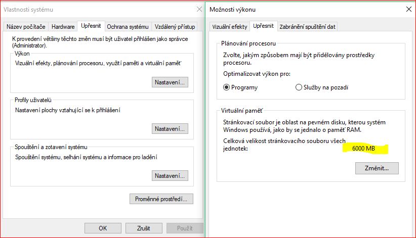

Tu 1.5 RAM mám nastavit pro počáteční velikost a maximální nebo do jedné z nich?
Re: ''Glitchnutí'' NTB při nepoužvání
Blbě se radí, když čekáš věštěckou kouli, nenapíšeš jaký máš systém a jaké komponenty.
Pokud máš např. 4GB RAM nastav virtuální paměť na 6GB.
Windows 10 Pro
Core i5 460M
Radeon HD 5650M
4GB RAM
Core i5 460M
Radeon HD 5650M
4GB RAM
Tak to nastav, a kde je ten log z CDI?

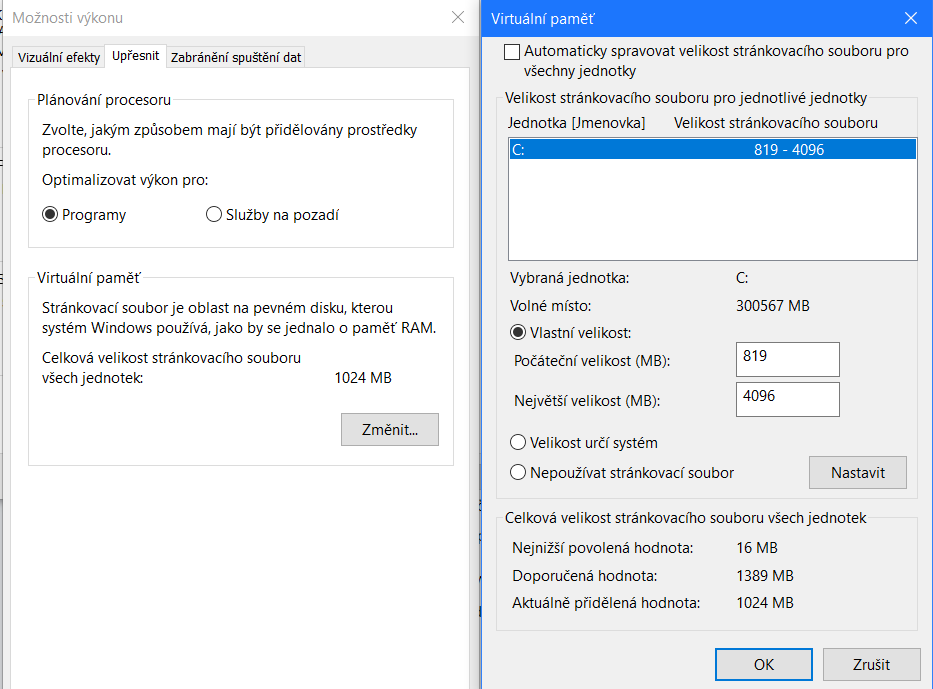

Dodatečně přidáno po 3 minutách 42 vteřinách:
Kde tu celkovou velikost těch stránkovacích souborů nastavit? Dostanu se jenom sem.
Dodatečně přidáno po 10 minutách 26 vteřinách:
Nevím proč ale CDI mi ukazuje že je velký 1GB, přitom je velký 451GB

Změnit - Nastavit. Je potřeba si na to také kliknout a vidíš co to nabízí.
