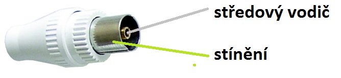

cervcek
Příspěvky: 2245
Registrován: 19 led 2012 11:18
Bydliště: Vrchlabí
Re: Jak zapojit "krabičku" u DVB-T?
Příspěvek od cervcek »
Koaxiální kabel má dva vodiče, a to "vnitřní vodič", což je ten drát uprostřed, kolem něj plastová izolace "dielektrikum", kolem toho je "stínění", což je taková pletená síťka a na povrchu toho všeho je teprve vrchní izolace. Ten středový drát se na konektoru zapojuje doprostřed, stínění se zapojuje také, od toho je ta vnější část konektoru. Viz obrázek.
