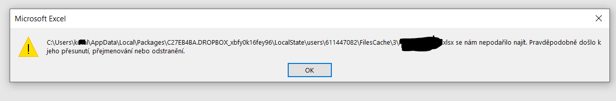

Ahoj, mám takový problém, který bude asi neřešitelný, ale zkusím to.
Koupila jsem si před měsícem nový notebook a vše nainstalovala, včetně Dropboxu. Mám jen tu základní neplacenou verzi. V minulém notebooku se mi Dropbox ukazoval i jako složka v Tento počítač a vše bylo ok. V novém notebooku se mi toto zobrazení už nepovedlo nastavit a Dropbox je tam pouze jako appka. Po pár pokusech a googlení jsem to vzdala, s tím, že budu používat zkrátka jen přes appku.
Můj problém tkví v tom, že v podstatě denně otvírám jeden z Excelů na Dropboxu. Otvírala jsem tedy přes appku Dropboxu, byť to bylo otravné. Po pár dnech se mi ale soubor začal ukazovat v Poslední soubory (W10-Rychlý přístup: jsou tam Stažené soubory a pak právě Poslední soubory). Začala jsem tedy již vždy otevírat přes toto - po ukončení práce jsem zavřela a uložila a další den jsem opět otvírala stejnou cestou - vše se průběžně ukládalo, nic mi to nehlásilo. Dnes jsem po x týdnech otevřela Dropbox kvůli jinému souboru. Poté jsem opět cestou přes Poslední soubory chtěla otevřít svůj Excel dokument, ale najednou mi to hlásí, že soubor nelze otevřít, protože nejspíš došlo k přesunutí, smazání nebo přejmenování. Což asi způsobilo to, že jsem otevřela Dropbox jako takový.
Pokud soubor teď otevřu přes Dropbox, jsou tam naposledy údaje staré 4 týdny (cca odpovídá době, kdy jsem začala otevírat přes Poslední soubory).
Je prosím možné dohledat/obnovit soubor s aktuálními údaji? Někam se to ukládalo, doufám. Moc by mi to pomohlo, je to důležitý soubor. Děkuju za každou radu.

Ukladalo se to presne tam, kam ukazuje cesta ve screenshotu - do adresare s docasnymi soubory.
Nejakym zpusobem doslo k jeho vymazani (vyprsela doba ulozeni dat, smazani nepotrebnych souboru systemem atd).
Zkusil bvych program Recuva co uvidi v dane slozce za soubory.
Muze tam byt ulozen nejaky jiny soubor, ktery bude obsahovat potreba data.

Děkuju za tip, zatím zkouším a bez úspěchu, ale aspoň něco :)
