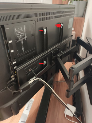

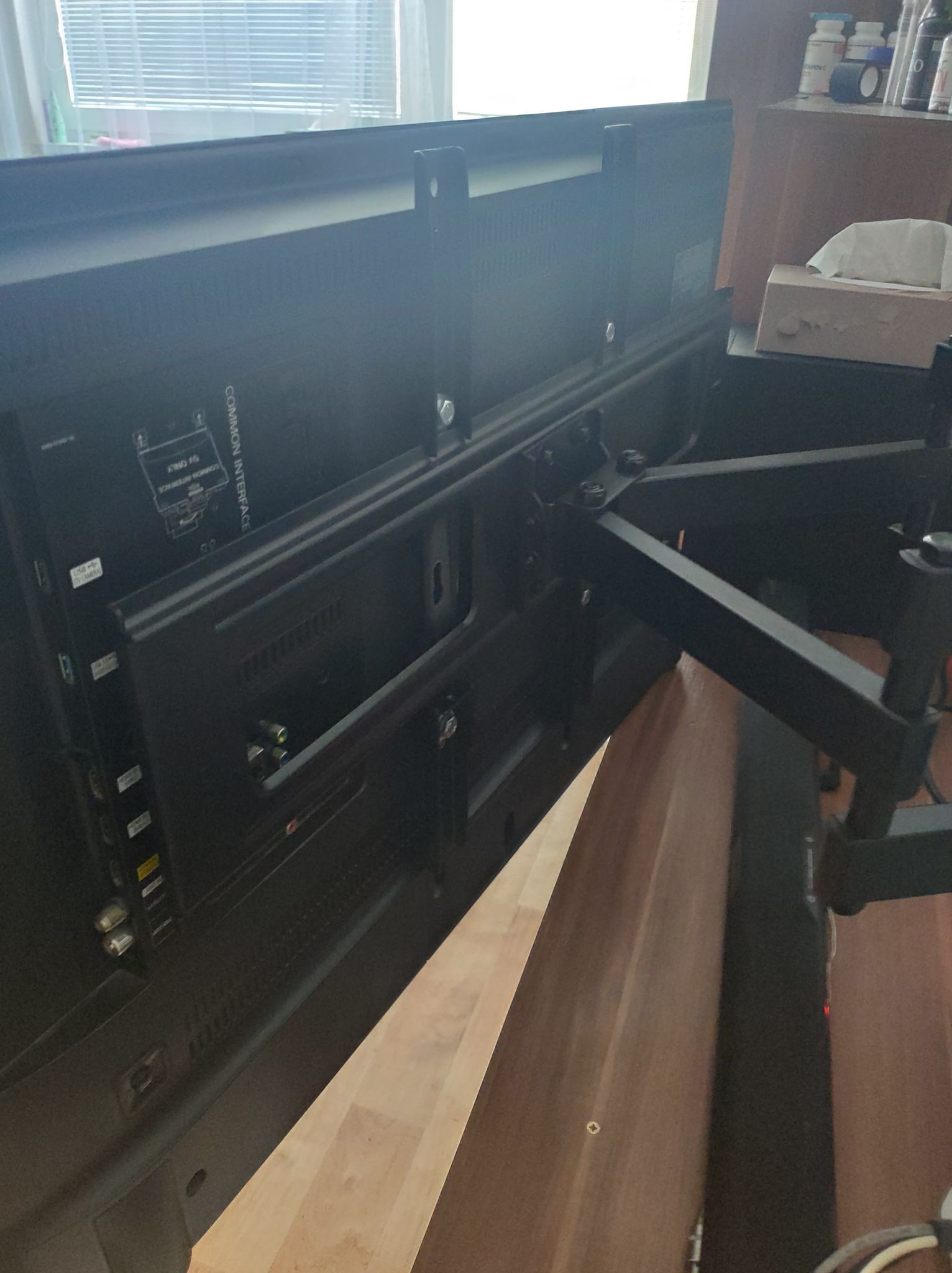

Karrex - určitě máš pravdu ale kdybych to jdal jak řikáš tak bude přesně opačnej efekt nahoře to budu mít skoro zároven a dole více místa a zakryju si i konektor na zvuk viz. foto
Tak jsem to vyřešil tak že jsem ten uchýt protáhl níže abych to mohl posunout o jednu díru(dělal jsem to vrtákem protože frézku nemám tak to není tak pěkné :D

Dobrý, vidět to nebude a funkci plní.
Někdo holt rozumí vrtání a frézování, někdo elektronice a řezání a svařovaní už je zase něco jinýho, ale přehánět je nám bohužel vlastní.
Člověk se pořád učí.

šuldo, to byla nadsázka :D nevadí, no .. on ten lomený konektor by tam stejně nešel, když je hned pod tím jiný ...

Není nic jednodužšího, než mezi držák a televizi dát dostatečně vysoké válečky a samozřejmě i delší šrouby a tím vznikne dostatečná mezera. Pokud nejsou válečky, stačí dostatečně velké množství matiček které jsou větší. Samozřejmě tady je nejspíš závit na šroubu M6 a tak se použijou matičky M8 a svoje to taky vyřeší i když to není tak elegantní jako ty válečky. Je zbytečné cokoliv vrtat brousit atd. Stačí jen použít hlavu. ;)

gogo1963 - taky mě jako první napadlo lomenej konektor ale musel bych i tak více podložit a koupit delší šrouby + jak píšeš bych nezapojil audio, jedině pak nakrimpovat na prasátka ale na to zas nemám náčiní.
Takhle jak jsem to udělal tak je to funkční a na pevnosti to taky moc neubralo.

jasně, o nic nejde, funguje, to je hlavní
