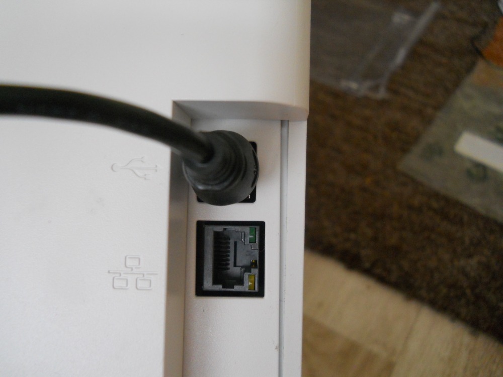

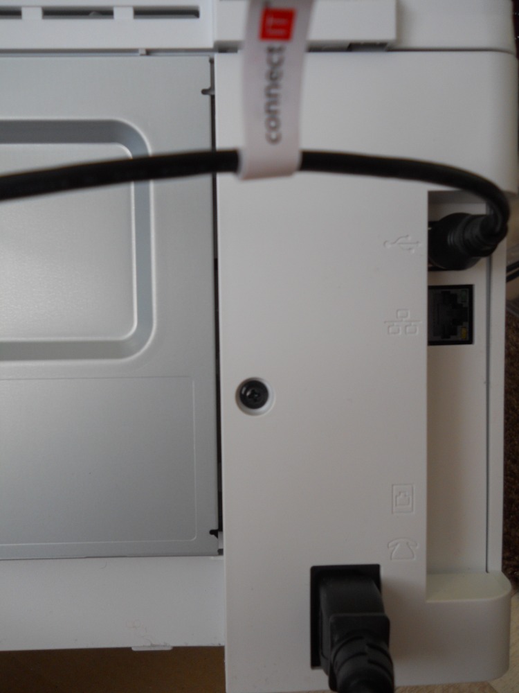

mám PC: Lenovo Idea Centre Q190 Series. Koupila jsem novou tiskárnu: HP LaserJet Pro M130nw
Již před koupí jsem se ptala tech.podpory zda mám dokupovat nějaký propojovací kabel. Poradili
mi ten samý, který jsem pak našla v balení.
Tiskárna má na zadní straně 3 zdířky. Je zapojena 2 kabely (ke zdroji a k PC, 3.zdířka je volná).
Při aktivaci tiskárny, jak z CD tak i ze stránek produktu, se stále objevuje nápis "Tiskárna není připojena
k počítači ".Kontaktovala jsem znovu tech.podporu a tentokrát mi poradili kabel, který nelze zasunout
vůbec nikam.Neporadil by mi, prosím, někdo tento 3.kabel? Děkuji moc.

Treti kabel je na pripojeni tiskarny primo do site, stejne jako se pripojuji pocitace, tablety nebo telefony.
Je to bud USB primo k jednomu pocitaci, nebo RJ45 primo do site a tisknout mohou vsechna zarizeni v siti.
Pokud je pripojena tiskarna pres USB, nic dalsiho nechybi.

Ta třetí zdířka je pro připojení tiskárny k síti. Tiskárna by měla fungovat i jen přes USB, takže ten třetí kabel není potřeba. Co máš za OS? Je tiskárna při instalaci ovladačů zapnutá? Můžeš ji zkusit zapojit do jiné zdířky USB. Pokud máš W8.1, můžeš zkusit nainstalovat přímo ovladače bez balastu odtud: https://ftp.hp.com/pub/softlib/software ... 3.2667.exe

Děkuji moc. Tiskárna je k PC připojená přes USB.Vyzkoušela jsem postupně všechny zdířky USB v PC.
(Jestli jsem správně pochopila, tak volná 3. zdířka je např. aby se mohlo tisknout z mobilu (?)
Při instalaci ovladačů je tiskárna zapnutá. Mám Windows 7. Moc se omlouvám, nevím, co je to OS.
